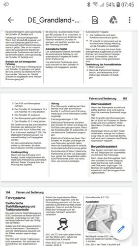

Ihr mal eine Anleitung vom Grandland für die elektr. Bremse zu aktivieren oder abzuschalten...
Vielleicht mal ausprobieren...
Im Anhang unter deaktivierung Automatikbetrieb....
Probiere ich heute Mittag mal aus.
Hat nicht geklappt.
Seite 186 Fahren und Bedienung Wegfahrfunktion
Fahrzeuge mit Schaltgetriebe:
Wenn das Kupplungspedal gedrückt und dann leicht gelöst und anschließend das Gaspedal gedrückt wird, wird automatisch die elektrische Parkbremse gelöst. Dies ist nicht möglich, wenn gleichzeitig der Schalter betätigt wird.
Fahrzeuge mit Automatikgetriebe:
Wenn die Fahrstufe D eingelegt und dann das Gaspedal gedrückt wird, wird die elektrische Parkbremse automatisch
Dynamisches Bremsen im fahrenden Fahrzeug
Wenn das Fahrzeug in Bewegung ist und Schalter m gezogen und gehalten wird, bremst die elektrische Parkbremse
das Fahrzeug ab, ohne dass sie statisch betätigt wird.
Sobald Schalter losgelassen wird, hört der dynamische Bremsvorgang auf.
Automatische Betätigung Bei Fahrzeugen mit Automatikgetriebe und aktiviertem adaptivem Geschwindigkeitsregler wird die elektrische Parkbremse automatisch betätigt, wenn das Fahrzeug vom System länger als 2 Minuten gestoppt
wurde.
Die Parkbremse wird beim Anfahren automatisch gelöst.
Funktionsprüfung Wenn sich das Fahrzeug nicht bewegt, wurde möglicherweise die elektrische Parkbremse automatisch aktiviert. Dieser Vorgang dient zur Prüfung des Systems.
Störung:
Eine Störung der elektrischen Parkbremse wird über eine Kontrollleuchte und durch eine Fahrzeugmeldung im Fahrerinfodisplay angezeigt. Fahrzeugmeldungen 3 131.
Elektrische Parkbremse anziehen:
Den Schalter m ziehen und länger als 5 Sekunden gezogen halten. Wenn die Kontrollleuchte m aufleuchtet, ist die elektrische Parkbremse angezogen.
Elektrische Parkbremse lösen: Den Schalter m drücken und länger als 2 Sekunden gedrückt halten. Wenn die Kontrollleuchte m erlischt, ist die elektrische Parkbremse gelöst. Kontrollleuchte blinkt: Elektrische Parkbremse ist nicht voll angezogen bzw. gelöst. Bei Dauerblinken elektrische Parkbremse lösen und versuchen, sie erneut zu betätigen.
