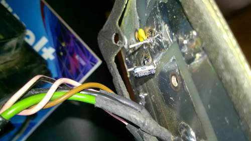

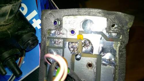

So, habe noch ein paar Fotos von der Platine gemacht, auf der der Darlington sitzt. Zwischen den beiden Pins des Darlington befinden sich noch ein Kondensator und so ein gelbes Teil, weiß einer, was das ist? Wenn eins davon defekt wäre, würde das dann den Motor vom Laufen abhalten?
Nicht wundern über die fehlenden Schrauben vom Transistor, bzw. über die fehlenden/unsauberen Lötpunkte am Transistor, musste ihn rauslöten, um den Kühlkörper zu entfernen. Habe ihn anschließend bloss wieder durch die Löcher gesteckt.
Also falsch herum einbauen ist definitiv unmöglich!

Aber die Schrauben sind jetzt wieder drin?
Das Gehäuse ist nämlich der 3. Anschluss vom Transistor, der Collector, und wenn die Schrauben fehlen hat der keinen Kontakt. Und dann läuft der Motor natürlich auch nicht.
Das gelbe Bauteil ist auch ein Kondensator.

Ja, die Bilder hier sind doch von dem Ersatzgebläse, was auch nicht läuft.
Das Eingebaute ist schon richtig montiert mit Schrauben und Lötpunkten.
Ok, wollte nur mal sicher gehen.
Langsam wirds schwierig, so aus der Ferne.
Das Ersatzgebläse hat den selben Fehler?
Sind da auch nur 0,7V auf der Leitung, anstatt 1,5V?

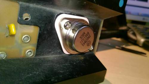

Oh Mann, ich glaube, ich habe den Fehler gefunden, dein Statement hat mich drauf gebracht.
Bitte mal das angehängte Bild betrachten, so hatte ich den Darlington montiert. Fällt was auf? Ich sage nur Unterlagscheibe!!!
Dann gehört diese Isolier-U-Scheibe wohl unter den Transistor, richtig?

ja aber die isolationsscheiben haste doch nicht dazu gekauft...
so war es doch oriGinal verbunden.
wichtig ist transistorgehaeuse kontakt zur platine, kein kontakt zum kuehlkoerper, zumin kein elektrischen....
Die Scheibe gehört schon so in der Art von oben unter den Schraubenkopf montiert, um die Schraube zu isolieren. Nur scheint das hier keinen Sinn zu machen, da das Gehäuse irgendwo verbunden werden muß. Evt. gehört die Scheibe auf die andere Schraube, die man da nicht sieht?
Wie und wo die Scheibe hingehört kann ich nicht sagen, aber Fakt ist, solange das Gehäuse keinen Kontakt zu der entsprechenden Leiterbahn hat, ist der Stromkreis nicht geschlossen.
Ich kann jetzt nicht genau erkennen was das für ein Material ist, aber normalerweise soll der Kühlkörper ja nicht thermisch isoliert vom Bauteil montiert werden, das wäre kontraproduktiv.
Und irgendwie sieht das aus wie schlecht leitender Kunststoff.

Ja, die U-Scheibe ist aus Kunststoff.
Zwischen Kühlkörper und Transistor liegt dann ja noch die Wärmeleitfolie, aber das war original auch schon so. Die Folie habe ich natürlich auch erneuert.
@ WOB-Psycho Dad,
doch, die Scheiben habe ich neu gekauft, zusammen mit dem Darlington. War so ein kompletter Montagesatz inkl. Schrauben. Die alten waren verrostet.
Da muss man nur noch klären welche Seite kontakt haben muss.
Na hoffentlich war es das auch...
Sollze sich ja klären lassen, die andere Seite läuft ja noch. Da hat man eine Vorlage.
Ausserdem schaltet der Transistor die Masse durch, man kann die passende Seite auch ausmessen.
Hab das mal kurz hier überflogen. Der Transistor muss natürlich elktrisch Isoliert auf den Kühlkörper montiert werden. Aber er muss thermischen Kontakt zum Kühlkörper haben. Das Gehäuse (Kollektor) auf beiden Seiten mit der LP (Leiterplatte) mit Schrauben verbinden. Die Unterlegscheiben dann sicheerlich von untenin den Kühlkörper, so das die Schrauben keinen Kontakt zum Kühlkörper haben.
(Wärmeleitpaste verwenden und zwar zwischen Folie/Kühlkörper und Folie/Transistor)

So Mädels, was soll ich schreiben: es bläst wieder!!! Das lässt Mann sich gefallen... ;-)
War tatsächlich meine eigene Dummheit, die mich hier fast in den Wahnsinn getrieben hat. 🙄
Kleine Ursache, große Wirkung.
Danke an alle, die sich so rege an meinem Problem beteiligt haben!!! 😎
eigene dummheit schoen und gut ...aber was die loesung nun ?
haste die isolierscheibn weggelassen ? ...so wie die andere seite ?
man sollte nicht mehr verbauen als original war 🙂
