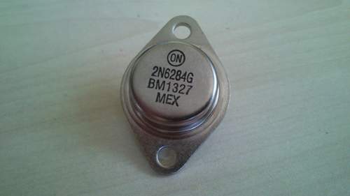

Kannst Du mal ein Foto vom Transistor machen?

Wenn an der BE-Strecke des Darlington nur 0,7V abfallen, die Ansteuerung OK ist, ist der Transistor hin (eine der beiden Diodenstrecken hat einen Kurzschluß).
Sicherheitshalber nochmal direkt von B nach E Messung und nicht nach Masse.
Gruß Metalhead

Logisch, wenn eine Diodenstrecke einen Kurzschluß hat fällt die Spannung am Basisvorwiderstand (der ist aber dummerweise im Steuergerät) ab. Darum misst du da anstatt 1,4 nämlich 0,7V.
Kannst jetzt mal das Steuergerät aufmachen und vor dem Widerstand messen (da wird die Spannung sicherlich passen), oder aber den Transistor einfach (nochmal) tauschen.

@torty666 schrieb am 21. Mai 2015 um 19:21:00 Uhr:
Dsc-5930
Dsc-5929
