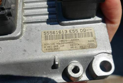

Fatalaty,ohne VIN geht die Abfrage nicht!
auch wäre es nicht schlecht die Zahlen/Buchstaben zu wissen,
falls Sie auf dem MSTG stehen sollten!
z.B. Hardware: 12590360.DD
wäre
Softwaremodul 1 55563997
Softwaremodul 2 55564389
Softwaremodul 3 55563996
es gibt ca 10-12 Softwärestände laut verwendeter Hardware!

Also du brauchst ein 256ps ecu ja ?
ich kann dir die genaue nummer nochmal geben
bzw fahrzeugdaten
wenn ich daheim bin
per pn
bei dem ecu für 256 ps
gibts mehrere varianten😉
Ich schaue mal was sich über die motornummer finden lässt
Verstehe das sowieso nicht mit de 20 verschiedenen steuergeräten.....
Der z28 ist eigendlich überall der selbe Motor..... einzigster Unterschied sind die nws.... "alt" ist hall und "neu" ist induktiv.... okndie nwräder dann noch .... aber das sollte der ecu egal sein ...ist ja nur ne Softwaresache.... von daher sollte eigendlich jedes z28 Steuergerät funzen
Bei meinem 250er signum müsste ich ja auch nur das 2te(war es glaube ich) softwaremodul umflashen und es wäre ein "opc" 280er....
Genauso mit dem 230er auf 280er.....
wobei rosi hier eigentlich die passende und genauste arbeit geleistet hat
auf seite 8
Servicenr. wie bei deinem.... allerdings 280er....
Screenshot-20200610-124957-ebay-kleinanzeigen
ja da ist der knackpunkt
service ummer ist die gm nummer die ist wohl universell
des ist meins
deins wäre für den z28nel
meiner ist net
rosi hatte hier eine gute übersicht reingestellt
komischerweise gibts für automatikgetriebe und den nel mehr steuergeräte zur verfügung😉
