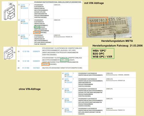

Kiwi,da benötige ich deine VIN.
evtk kann man dann Vergleichen?!
Es wird aber nur die Software im MSTG sein,
die Hardware wird bei beiden Identisch sein.

alles ohne Gewähr.
es gibt 3 mögliche MSTG für den Z28NET ,wobei bei dem Baujahr nur 2 möglich sind!
es gilt immer der Aufkleber auf dem "alten" MSTG ,
NR 1. einmal PRODUKTIONSNUMMERN 55561706,55563983 und
NR 2. einmal PRODUKTIONSNUMMERN 55561613,55563982
die Produktionsnummer hat aber nichts mit der Bestellnummer zu tun,
das ist eine damalige Nummer in der Fertigung.
Nr1 MSTG wäre dieses als unprogrammiertes MSTG!!!
https://www.ersatzteile-original.com/.../...2109-55564079::169855.html
oder
https://schwedenteile.de/.../...iginal-ersatzteil-oe-nr.-55564079.html
Nr 2,MSTG wäre dieses als unprogrammiertes MSTG!!!
https://www.ersatzteile-original.com/.../...2108-55564078::171003.html
https://schwedenteile.de/.../...al-ersatzteil-oe-nr.-55564078.html?...
Du wirst das MSTg mit derTeilenummer 55564078 bzw 1232108 haben,
255PS und OPC oder VXR
als "nicht" OPC wäre es die 55564079.

hi danke für die auflistung
woher das auch immer kommen mag 😉

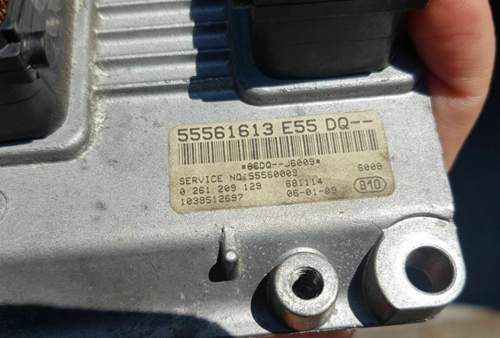

hier ein foto von dem aktuellen mstg im vectra
ich habe die nummer
55560009 gm nummer
gegooglet

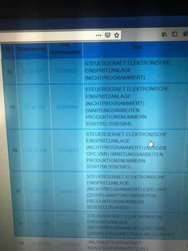

und ein auszug aus dem opel epc
gefunden
für den z28net und z28nel
das erste in der liste passt zu meinem
das letzte ist für die 280 ps variante
somit würde ich vorgehen
die oben genannte gm nummer suchen?
weil das wäre das dein vorher geschicktes angebot rosi?!

das problem ist ja
per opcom kommste ja nicht in das mstg und kann sonit nur von dem teileschild ablesen
die anzeige bei ebey von dir
hat ja die selbe nummer ....0009
und laut artikelbesxhreibung auch ein net

Moin kiwi
Abfrage in 2 Datenbanken,mit VIN und ohne VIN !
Einfach anschauen.
der Aufbau der langen Antwort vorher war mit Absicht so gewählt!
mfg
Z28net
leider verwirrt mich das noch mehr
weil meim steuergerät die gm nummer ...0009 hat
und somit ein anderes aus dem epc verwendbar ist
das wäre von dir
bild unten rechts
erste position
jedoch müsste ich die karosserienummer nochmal vergleichen

es ist doch nicht so komplizeiert wie ihr denkt!
Kiwi hier ist die fortlaufende Chassisnummer gemeint,
nicht die Karosserienummer .
deine Chassie/Karosserienr lautet- 6109*** -
das sind 7 Stellen ,Bild anschauen
gleichfalls hat das Fahrzeug ,OPC/VXR als Ausstattungscode,Bild anschauen
Er wird 255PS haben,BIld anschauen .
für mich kommt nur eins in Frage,so weh es auch tut !
mfg

mh dann ist es doch nicht das steuergerät welches du mir einst geschickt hast
wenn man die eingekreiste nummer verwendet
anstatt die gm nummer
