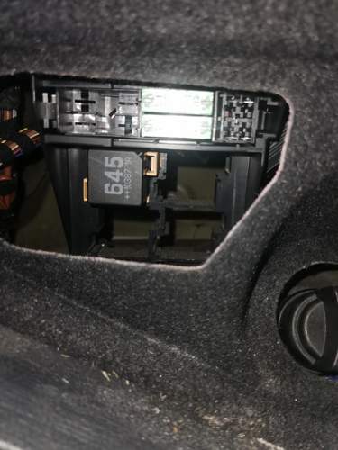

Die beiden Sicherungen sind okay, da sitzt ja noch was , denke ein Relais oder ?
Hat das auch was damit zu tun ?
Wo könnten denn noch Sicherungen sitzen
Bild #211640809
Das Relais ist nur für die Spannungsversorgung der Anhängersteckdose zuständig.
Die Entriegelung wird ausgangsseitig ungesichert über das Steuergerät versorgt.

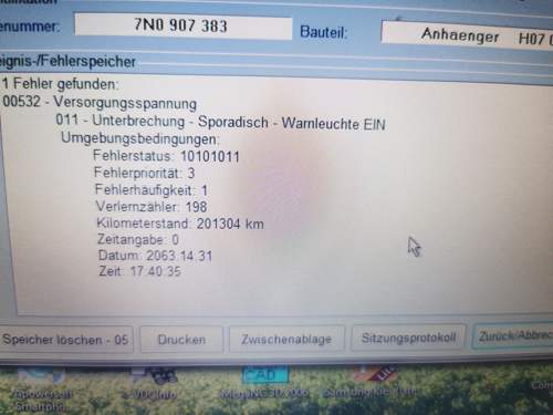

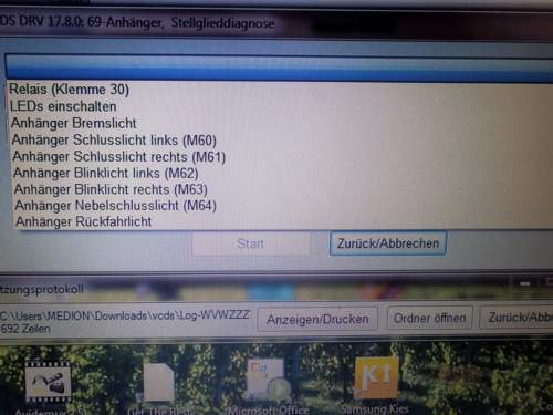

Hast Du VCDS oder etwas ähnliches zur Verfügung?
Ja habe ich, bin aber Laie darin.
Könntest du mir sagen , was ich damit machen soll?
Kannst Du versuchen, über das Anhängersteuergerät per Stellglieddiagnose die Entriegelung anzusteuern?
Damit könntest Du einen potenziellen Defekt eingrenzen.
Zeigt der Fehlerspeicher irgendwelche Einträge?
