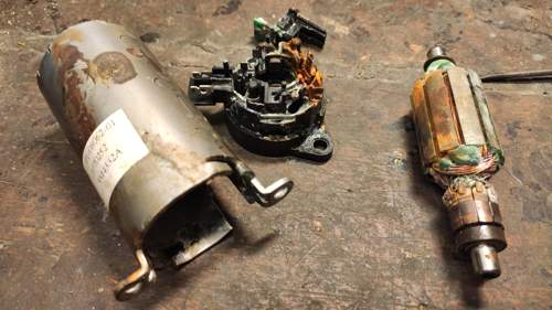

Moin moin, ich habe das Problem, dass die elektrisch ausfahrbare Anhängerkupplung nur ca. 3s lang ausfährt und dann stoppt. Der Knopf der Anhängerkupplung leuchtet durchgängig rot und beim Auslesen kam der Fehlercode „Hallsensor defekt“.
Soweit erstmal klar, nur findet man absolut nichts im Internet über den Hallsensor für die elektrische AHK. Hat jemand Erfahrungen, ob es diesen einzeln zu kaufen gibt oder die ganze Einheit getauscht werden muss? Kann ich alles ausbauen und die AHK auscodieren lassen? Ich möchte keine Hunderte von Euros ausgeben für etwas, was ich überhaupt nicht brauche.
Beim Fahrzeug piept das Fahrzeug bestimmt 20s lang und der Fehlercode „Anhängerkupplung nicht eingefahren“ steht permanent riesig im Tacho. Es nervt einfach nur.

@Dr.Bart @HST3o
Der Hallgeber liefert die Info ans Steuergerät, wieviel Umdrehungen der Motor gedreht hat, und somit, wann die Endpunkte erreicht sind.
Wenn er nur 3 Sekunden dreht, liefert der Hallgeber kein Signal.
Du musst die AHK mit dem Motor ausbauen, davon die Hallgeberplatine abnehmen und ersetzen oder die durchgemodderten Kontakte und Drähtchen überarbeiten.
Ich hatte bei mir auf der Hallgeberplatine ein durchgerostetes Drähtchen nachgelötet mit einer Brücke, danach ging sie wieder dauerhaft.
Die Endpunkte muss man dann einmalig von Hand anfahren, danach hat das Auto es wieder drauf.
Kostet tut dich das ganze nix.
Img-20200905
@joe_e30 danke für die ausführliche Antwort. Ich habe die Hoffnung schon aufgegeben, weil keine Werkstatt das machen wollte und BMW eine neue für 2.500€ einbauen wollte.
Zwei Codierer haben mir ebenfalls abgesagt, den Fehler ganz zu löschen.
Als Nächstes werde ich dann vermutlich dies versuchen. Auch wenn ich so etwas in der Art am Fahrzeug noch nie gemacht habe.
