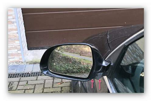

Ich habe an meinem FL elektrisch anklappbare Außenspiegel. Der Spiegel der Fahrerseite hält aber seit einiger Zeit nicht mehr in der richtigen Position sondern fährt komplett nach außen, so daß das Spiegelglas quasi vom Auto wegzeigt. Kann man das wieder richten? Was kann das Problem sein?

Heute hat mein 4F die HU nicht bestanden wegen erheblicher Mängel in Form von falsch eingestellten Abblendlicht/ Nebellicht und wegen dem verdammten Spiegel links der ca. 2cm zu früh einrastet (siehe Bild). Wenn ich den Spiegel von Hand in die normale Position schiebe bleibt der Spiegel da aber er rastet halt nicht ein.
Die Scheinwerfer lasse ich morgen bei Audi einstellen aber der blöde Spiegel muss wohl auseinander gebaut werden oder hat jemand eine bessere Idee (Tipp) für mich ?

Fehlstellung Spiegel

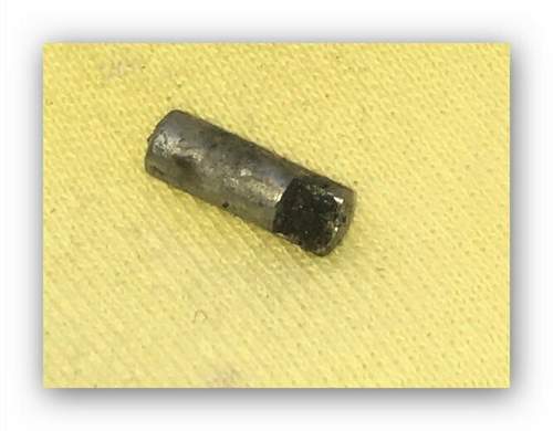

Das Spiegelproblem habe ich auch halbwegs im Griff, ich habe den Spiegel paarmal elektrisch an- und ausgeklappt und dabei teilweise festgehalten - die Rasterung ist zwar etwas wackelig aber der Spiegel rastet nun dort ein wo er soll. Aber nur solange ich die Finger vom Schalter lasse, sobald ich den Spiegel erneut elektrisch anklappen lasse passt es wieder nicht - vermutlich hängt der bekannte Stift im Inneren und die Einraststellung wird beim Betätigen überfahren.
Ich werde dann mal versuchen ob der TÜV das so schluckt und den Spiegel bei Gelegenheit wohl doch mal auseinander bauen. Weiß Jemand ob ich zur Nachprüfung wieder zur selben Prüfstelle fahren muss oder kann ich dafür auch woanders hinfahren ?

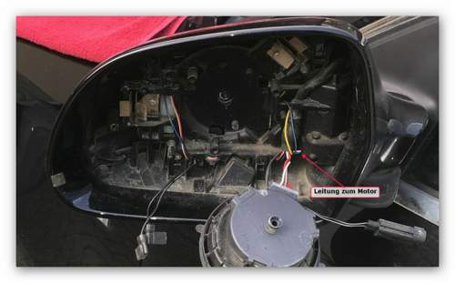

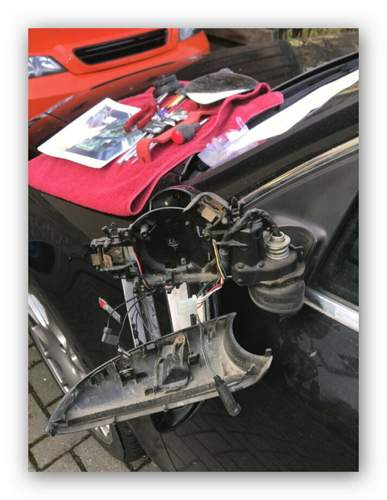

da der Spiegel doch recht wackelig war wollte ich gestern diesen Stift reinigen was mir auch ganz gut gelungen ist. Dummerweise ist mir dabei der Anschluss von dem Schwenkmotor abgerissen. Die Leitungen sind verdammt kurz und beim Versuch den dem Stift raus zu drücken muss es passiert sein.
Naja, also muss nun alles neu da es den Motor nicht einzeln gibt. Ich lasse das nun aus Zeitgründen bei Audi machen, da die Leitung keinen Zwischenstecker hat muss auch die Türverkleidung und der Fensterrahmen demontiert werden.
Mit dem Ersatzteil für 371,28€ darf ich dann ca. 550€ bezahlen. Ich hänge noch paar Bilder an damit die unglückliche Aktion wenigstens etwas Sinn macht 🙂
