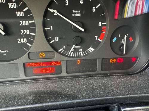

Ich versuche es kurz zu machen. Letzte Woche ging mein Auto ohne Vorwarnung im stand aus. 2 folgende startversuche waren erfolglos, beim 3. sprang er direkt wieder an. Auf der Autobahn später ging erst das „dsc“ Symbol an (orangenes Dreieck mit Ausrufezeichen und Kreis mit Pfeil drum) und anschließend blinkte das Batterie Symbol unregelmäßig auf.
Anschließend ging das Radio aus, dann Lüftung etc.
Auf den letzten Metern ging noch ein orangenes Zahnrad an.
Danach ging die km und Temperatur Anzeige aus und die kontrollleuchten flackerten..
Jetzt steht der Wagen aufm Parkplatz und wenn ich ihn starten will klickert es nur im Handschuhfach..
Sicherungen soweit alle okay..
Kann mir wer helfen wo ich ansetzen kann?
Danke im Voraus!

Batterie leer?Schon mal getestet ob die Lichtmaschine noch lädt?
MfG Kenny
Massefehler?
@ sq-scotty
könnte auch sein. Bei mir war mal die Klemme für den Minuspol der Batterie gebrochen.Da hatte mein Bock circa die selben Probleme.Starten usw
erst mal Spannung messen am + Stützpunk Motor. Falls die ZV nicht reagiert, den Kofferraum kann man immer mechanisch öffnen um an die Batterie zu gelangen, Schlüssel gegen die Federkraft ganz nach links drehen.
Dann mußt Du mal sehen wie hoch die Spannung ist, vorne und hinten. Bei Masseproblem mal Starthilfekabel vom Motor auf Karosserie legen. Mal sehen ob die Batterieklemmen fest sind, da habe ich mich auch schon selbst verarscht.
