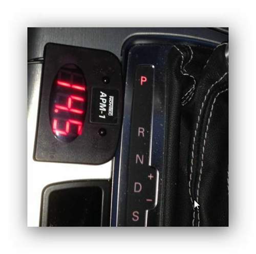

eine AGM hat den Vorteil das die auch wenn die fast leer ist noch relativ hohe Ströme abgeben kann. Meine AGM hat nun schon 6 1/2 Jahre auf dem Buckel und der Motor springt sehr gut an - auch nach Benutzung der Standheizung für 30 Minuten. Ich habe auch eine Spannungsanzeige (siehe Beispiel-Links oben) im Wagen (2010er 3.0TDI) verbaut und wenn ich den Motor starte sinkt die Spannung deutlich unter 10 Volt (genaueres müsste antesten). Bei laufendem Motor sind es meist 14,4 bis 14,5 Volt und wenn der Motor aus ist liegt die Spannung bei ca. 12,2 Volt. Ich kann nur Jedem empfehlen sich so eine Spannungsanzeige zu besorgen - die Dinger sind relativ günstig und man hat die Spannung immer im Blick...

Das deutlich unter 10v wäre mal interessant...
Vielleicht schaffe ich es nachher ein Video vom Motorstart und der Spannungsanzeige zu drehen und hier einzustellen. Wenn ich mich richtig erinnern kann geht die Spannung ganz kurz unter 10 Volt also (auf 8 oder 9 Volt) und dann ist der Motor auch schon an und die Lima übernimmt die Versorgung. Wenn ich dann etwas gefahrten bin liegt die Spannung bei ca. 14,5 Volt...
Dann scheint dieser starke Spannungseinbruch beim Starten größerer Dieselmotoren ja normal zu sein, danach bin ich auch bei über 14V.
Video wäre super... Wenn man sich in den Werkstätten so umhört, ist ein 9Volt Einbruch eigentlich das Minimum, Batterie sollte dann erneuert werden.
Benziner oder Diesel ist da schon ein Unterschied.
hier das Video, das Blaue ist die Spannung und das rote die Temperatur im Innenraum. Man kann kurz sehen das die Spannung auf 8,7 Volt runter geht:
https://www.youtube.com/watch?v=-w4uajSQgV0&feature=youtu.be
Super danke dir, scheint ja dann normal zu sein.
