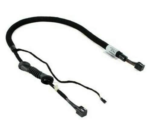

Wird an defekter Kabeldurchführung der Heckklappe liegen.
Dafür gibt's Reparatursätze.
Oder gebrauchten Heck-Kabelbaum kaufen.
Den gibt's auch neu hier :
https://www.ebay.de/.../184216072619?_trksid=p2385738.m4383.l4275.c10

Heckklappe Kabelbaum

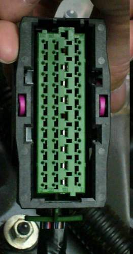

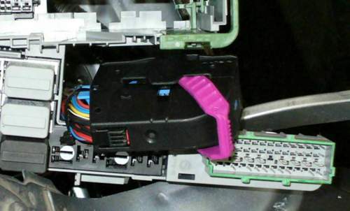

Kontrolliere mal den Stecker X 14 ( 58-polig ) neben dem BCM.
Die betroffenen Kabel laufen alle über den X 14
Stecker X 14 männlich
Stecker X 14 weiblich

Und da Beleuchtungsanlage spinnt gerne mal wegen Kabelbrüchen
Da würde ich dem Tipp von BlackST170 mal folgen und mir den Kabelbaum zur Heckklappe mal zu gemühte führen.
Am X 45 die Pins auf Spannung messen.
Das wäre der beste Weg ,um den Fehler einzukreisen.
-PIN 9 BK/WH Blinker links hinten
-PIN 10 BK/GN Blinker rechts hinten
-PIN 12 GYBK Schlusslicht links
-PIN 26 GY/GN KZB links + rechts
-PIN 28 GY/RD Schlusslicht rechts
-PIN 43 WH/BK Rückfahrscheinwerfer links + rechts
Was haben denn die Rückleuchten mit der Heckklappe zu tun?
Die sind doch gar nicht in der Heckklappe.
Hatte mal einen netten Kabelbruch (incl geschmolzener Isolierung) in der Heckklappen Verkabelung der dem ganzen PKW zum leuchtenden Tannenbaum gemacht hat.

Elektrik Fehler gefunden
Relais waren falsch angesteckt im BCM! ohne Worte...
