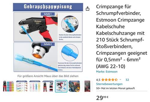

Also wenn der (dein vorgeschlagener) Sicherungshalter „offene“ Kabelenden hat (Bild) kannst du die nehmen.
Wie schon beschrieben, brauchst Du dann natürlich 2 Verbinder (1x Sicherungseingang /1x Sicherungsabgangseitig)
An Sicherungsabgang kannst du dann ja deine dünne Leitung zur „Unit“ mit Eincrimpen. Wen du ganz sicher gehen willst Überschrumpsft du dann diese Crimp-Seite nochmal da dort ja 2 Kabel aus der Crimphülse kommen.
Und…..die verzinnten Enden an den Adern der Sicherungen etwas kürzen und das blanke Kupfer in die Crimphülse einführen.
Die Crimphülsen (wie im Bild) werden nach dem Crimpen dann mit Heißluft überschrumpft und verkleben sich so selbst.

@kasemattenede schrieb am 3. Januar 2024 um 21:02:09 Uhr:
Wobei ich die Bauform https://www.ebay.de/itm/255426365326 als nicht isolierter Stoßverbinder nach DIN eher mag. Dann halt Schrumpfschlauch mit Klebstoff innen drüber, fertig. Vorteil: Beim Pressen hast du Metall auf Metall und siehst sofort, ob die Krimpung was geworden ist. Bei Plastikgeraffel oft schwer zu erkennen.
Die Bauform https://www.ebay.de/itm/175110981712 finde ich auch nicht verkehrt, aber "beengt" ist das eher schwer zu verkrimpen. Weil du eben auf die Orientierung des Verbinders in der Zange plus die Tiefe achten musst.
Wenn ne Krimpzange auf der Anschaffungsliste steht, dann würd ich gleich eine mit vielen Einsätzen nehmen. Weil "nachkaufen" nicht immer möglich ist. Achte auch darauf, dass die Krimpzange möglichst "metallisch glänzende" Einsätze hat und nicht matt-schwarze. Weil letzte sind quasi Gussware, erste sind meist Gefräset/Erodiert und deutlich präziser. Weil man mit so einem Set auf Dauer einfach mehr Freude hat, vor allem da man mit JST/Dupont-Verbindern, klassischen "6.3 mm Flachsteckern" und eben Quetsch-hülsen fast alles sauber und im ersten Anlauf(!) verpressen kann. Weil wenn du mal 4-6 Adern auf Länge für einen Stecker hast, dann reicht einmal "verdammt" aus um ggf. alles noch mal kürzen und neumachen zu müssen...
Vorteil "Krimpung" ist, dass ein Kabelbruch durch Versteifung wegen Lötzinn (Vibrationen) oder kalte Lötstellen bzw. Ansengen von Teilen im Auto mit Lötkolben nicht möglich sind. Aber schlecht gekrimpt ist natürlich auch nicht gerade prall.

Die typischen Crimps im Auto, MQS oder aber Junior/Power Timer, bekommst damit aber auch nicht nach Standard/vernünftig gecrimpt.
Die Einsätze sind auch gegossen und nicht gefräst. Für normale Stoßverbinder aber ok.
Nur für den Fall, dass jetzt jemand denkt, dass man das damit abdecken kann.
normal crimpt man nur unisolierten Kram und macht anschließend SS drüber, wenn es frei liegt.
Die isolierten ( mit SS oder nicht) werden gequetscht. Beides muss vernünftig werden.
