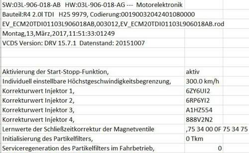

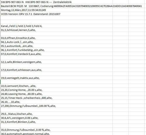

Anwendungen --> STG Abbild --> Anpassung und CSV anhaken, etwaigen Login-Code eingeben damit die Liste maximal groß wird --> Go
Im Motor-STG habe ich den Code eingegeben, von den anderen beiden habe ich keine Codes gefunden. Habe mal alle Einträge die mit "FEHLER" betitelt waren entfernt. Hoffe das ist jetzt Aufschlussreich. Ich selber bin entweder blind oder finde die passenden Kanäle nicht.

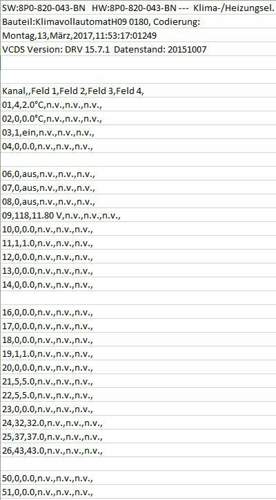

Interessant sind jedoch Kanal 21 und 22 im Heizungssteuergerät, dort ist ein Wert 5 ohne Einheit hinterlegt. Ich bin mir derzeit nicht 100% sicher ob der elektr. Zuheizer ab 4 oder 5°C Gas gibt. Maximaler Wert im Kanal ist 10.
Heizungselektronik

Zentralelektrik

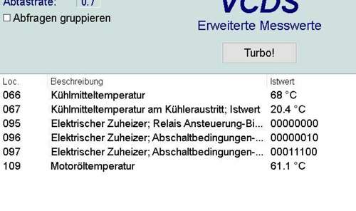

Kann man ja messen. Entweder mit dem Messgerät oder mit VCDS.
In einem der Messwertblöcke müsste man ja sehen ob die Freigabe erfüllt ist. Wenn man den Wert ändert, müsste sich auch die Freigabe ändern
