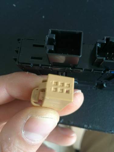

Tastenmodul
reichen die 60cm bis zum BNS?
Der Stecker passt dann auch auf der gegenüberliegende Seite?
Ja, die Pins am BNS sind die gleichen, aber 60cm reichen definitiv nicht.
Da ist der direkte Abstand vom BNS zum Schalter schon länger.

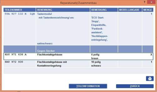

Zu Info: Passender Stecker ist ist definitiv nicht 4D0 971 636 A .
Nach wegschneiden der mechanischen Codierung passt er aber dann.
Ist aber die originale VW- Nummer ( s. Bild).
War mir aber jetzt selbst unsicher und habe die Schalterleiste gerade nochmal ausgeklipst. Und siehe da, die Nasen hab ich auch wegschneiden müssen.
War wohl schon zu lange her.
Man möge es mit verzeihen.
