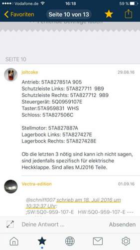

Was benötige ich alles um meine Heckklappe elektronisch öffnen und schließen zu können? Touran 5t1
@Therealbac schrieb am 28. Juni 2017 um 15:56:34 Uhr:
Du solltest einfach mal 3 Seiten zurückblättern.
Also das alles? Hat jemand auch eine Anleitung wie das alles gemacht wird?
Wenn ich fertig bin, mache ich eine Anleitung. Habe alles Fototechnisch festgehalten. Was du noch benötigst ist ein Kabelbaum vom Passat B8 Variant.
Hm ... was hat der ganze Spaß gekostet?

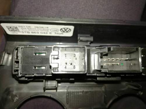

Hallo, bin grade dabei die Tasterleiste in der Mittelkonsole nachzurüsten.
Kann mit jemand sagen, wie die Teilenummer für den elektronischen Würfel + Stecker ist?
Es geht um den linken Stecker.
Img-20170703-175743
Flachkontaktgehäuse 6-polig braun 4D0 971 636 A
Bist du dir sicher? Die mechanische Codierung sieht etwas anders aus.
Welche Kontakte werden für dafür benötigt? Diese evt. 000979164E ?
