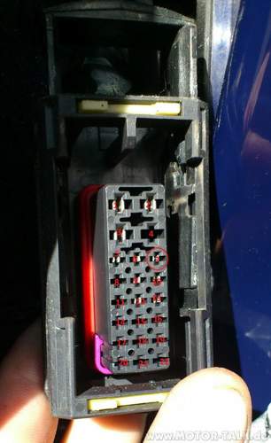

Also die programmierung geht mit OP-COM (Original auf jeden fall ohne problemme)
Die Türmodule braucht man nicht entheiraten und auch nicht verheiraten.
Wenn nur DDM verhanden ist dann müssen die kabelmäme Angepasst bzw. ausgetauscht werden.
Wenn OP-COM vorhanden ist, kann man das ja auslesen.
Wenn kein PDM verbaut ist sind die pins 11,14,16,19 belegt (Ansteuerung geht durch DDM über die leitungen)
ICh habe mal foto hinzugefügt mit der Pinbelegung Fahrertür. So siht es aus wenn EL. Spiegel beheizt, El. Anklapbar mit automatischen abdunkelung und DL (DWA) verbaut wurde. PDM+DDM Ansteuerung Per CAN.
Programmierung wird im PDM,DDM und BCM gemacht.
Türkabelbaum muss auch die Leitungen von DDM zu Spiegel haben.
Fahrertür
Ausfahren DDM PIN3 zu Spiegel PIN9
Einfahren DDM PIN4 zu Spiegel PIN10
Türkabelbaum muss auch die Leitungen von PDM zu Spiegel haben.
Beifahrertür
Ausfahren DDM PIN3 zu Spiegel PIN10
Einfahren DDM PIN34 zu Spiegel PIN9

Ich muss bei mir nachgucken, ob passende Leitung da ist, auf jeden Fall ab Werk sind die Beide Spiegel beheizbar und elektrisch verstellbar, in den Türen sind irgendwelche Steuergeräte verbaut...

Also Leute, ich habe versucht heute es zu schaffen, leider nicht geklappt. Ich habe eingebaut:
1)DDM Türsteurgerät und PDM Türsteuergerät
2)Zwei Spiegel mit Motoren für einklappen
3)Alles Programmiert
Leider funktioniert es nicht.
Es wird immer viel Fehler gespeichert:
Stromkreis für Spiegel links und rechts unterbrochen, falsche kalibrierung...
Ich vermute, dass zum Spiegel kein Kabel verbaut ist...
Vom Türsteuergerät kommen nur fünf kabel an, für jeder Seite..., obwohl Stecker von Spiegel links 12 hat und rechts 10...
Was meint ihr?

Mit dem Steuergerät wird es nicht klappen ohne weiteres da das signal über CAN von DDM an PDM geht.
Jedenfalls kann ich mir das nicht vorstellen.
Kannst ja versuchen und dann berichten.
Mit dem Beifahrerspiegel aus UK müssen die leitungen für die abblend funktion gezogen werden.. zu anderen tür oder zum Innenspiegel, da die Abblendfunktion darüber gesteuert wird.
Bei DDM + PDM kannst du im prinzip einfach die anklapfunktion einprigrammieren und fehlende leitungen in türkabelbaum nach zihen.
