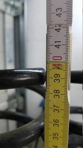

mmhh, Seh ich anders etwas 😉 da die Feder samt Teller um ein festes Maß x ja insgesamt runter geht. Eigentlich ist es das gleiche, als wenn du den Stützring weiter nach unten verstellst, um damit den Teller samt Feder auch runter geht.
@XM177_E2 schrieb am 11. Januar 2019 um 11:44:36 Uhr:
Wenn heute die neuen Dämpfer bei mir eintreffen, messe ich einfach mal nach. Einmal mit und einmal mit Unterlage. Wohnst du zufällig in NRW?
Das wär natürlich am besten und einfachsten, einmal mit und einmal ohne Scheibe einbauen und messen ob du einen Unterschied feststellen kannst 😉 Kostet ja kein Geld, maximal Zeit, sofern du selber wechselst und einen Federspanner zur Verfügung hast (ohne bitte keine Dämpfer zerlegen!). Ich hab bei mir, nur mit einem vorhandenen Zollstock, so möglich es ging, einen Unterschied von 5 mm messen können. Abstand Kotflügelunterkante bis Felgenmitte gemessen.

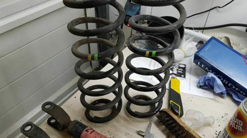

Guten Morgen. Gestern konnte ich erst die neuen Dämpfer einbauen. Ich war allerdings etwas genervt, weil das Geräusch an der VA immer noch da ist. Daher hatte ich keine Lust mehr die Federbeine ein weiteres Mal zu zerlegen, um zu messen, wie viel das dann tiefer ist. Sieh es mir bitte nach. Wenn ich irgendwann mal wieder Lust habe, dann vielleicht.
Das waren meine Avantgarde Federn
Wie gesagt, nur das reicht nicht aus. Es ist auch wichtig, welche Ausstattungscodes du hast. Ich habe auch einen Avantgarde und habe 1x grün 3x gelb
