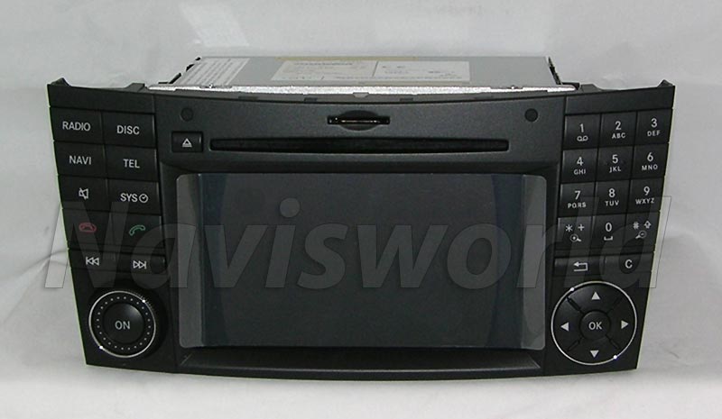

kann mir jemand sagen was die Unterschiede sind, wann umgestellt wurde und woran man die Version erkennt ??

NTG2.5 meines wissens ab ca 05/08 du mußt nur aufpassen die EZ sagt natürlich nicht aus wann das Auto fertiggestellt wurde.
Ich hatte mich in ein E350 Ez 09/2008 verguckt und dann aber gesehen das es noch ein NGT1 verbaut hatte,
anhand der Datenkarte konnte ich dann sehen das der Wagen wurde 04/2008 fertiggestellt wurde.
Das NTG 2.5 hat einen SD-Slot über dem Display, das NTG 1 hat keinen
Das NTG 2.5 hat das Kartenmaterieal auf eine hdd und noch ....
- 4gb für Musik
- Festplattennavi
- Bluetooth
- Speicherkartenslot
- Linguatronic
Das NTG1 Navi-DVD-Rechner im Kofferraum

Nicht ganz richtig!
Die Comands kann man so unterscheiden.
Es gibt aber noch das Einstiegsradio, und das Audio 50 und all die Teile die sonst so im Auto versteckt sind: Tuner, Telefon, Soundverstärker.
Das sind zwei völlig verschiedene Technologiegenerationen.
Machen aber weitgehend das gleiche.
Oder leicher verständlich formuliert: Das Eine sind Äpfel, das Andere sind Birnen. 😁

mir ging es tatsächlich um das Comand. Danke für die Infos...
