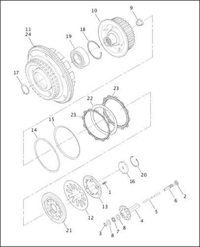

Ich habe heute nachmittag die Kupplung komplett ausgebaut, um alle Ringe aus dem Kupplungskorb auszubauen.
Dabei ist mir aufgefallen, das die Teile falsch eingebaut waren.
Nach der beiliegenden Zeichnung werden erst der flache Ring (Nr. 14), dann der schräge Ring (Nr.15), dann der kleine Ring mit Kupplungbelägen ( Nr. 23) dann Stahl (Nr. 22) usw. eingebaut.
Bei mir war der flache Ring (14) im Kupplungskorb, dann der kleine Ring (Nr. 23), dann der schräge Ring (Nr. 15) und dann die anderen Ringe.
Kann das eventuell dazu führen, das die Kupplung nicht funktioniert???
Egal was ich bisher gemacht habe, ohne die Kupplung bewegt sich das Getriebe ohne Geräusche perfekt.
Ich habe jetzt vorsichthalber die Ringe Nr. 14 und Nr. 15 neu bestellt. Sie sollen morgen eintreffen.
Ich werde dann einmal komplett nach der Zeichnung die Beläge einbauen.
Vielleicht lag es ja daran.
Vielen Dank für Deine Ideen.
Meine sind langsam erschöpft.
Eine Frage habe ich aber noch.
Muß die Kupplung auch ohne das der Motor läuft trennen ( also einen Freilauf des Rades bei eingelegtem Gang )????

Na klar kann das sein.
Wenn 14+15 die Reibscheibe auf der Nabe einklemmen und die Reibscheibe widerum mit ihren Außenzähnen im Korb arretiert, dann ist damit zu rechnen.
Was tut uns das nun lehren?
Du hast den Fehler ohne unsere "Hilfe" gefunden.
Hättest Du gleich richtig hingesehen, hättest Du das Problem gleich entlarvt und mal gleich ne Menge Nerven+schlechten Schlaf gespart 😁

Jetzt aber bitte keine voreiligen Schlüsse, ob es das wirklich war.
Ich habe jetzt alles zusammengebaut.
Den Primärkastendeckel lass ich noch liegen.
Morgen muss ich dann Kupplungszug und die Einstellung an der Kupplung durchführen.
Mal schauen, was das wird.
Ich bin gespannt.
Danke für Eure Mithilfe .

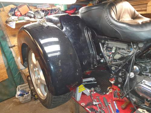

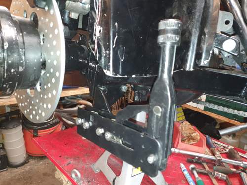

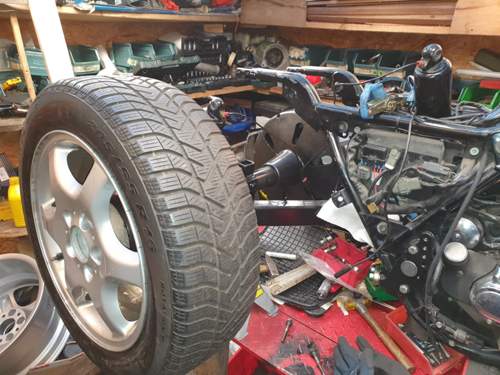

Ich habe mal zwei Bilder hochgeladen, wo es weitergeht.
Die Bremsen für die Hinterachse sind montiert und angepasst (USA Bremsen raus und umgebaut auf VW Golf 4 mit integrierter Handbremse), dann die Handbremse /Parkbremse (will der Baurat).
Jetzt ist dran der Hauptbremszylinder (aus dem Rennsport) verlegen der Stahlflexleitungen, Vorratsbehälter neben das Batteriefach und vorne "neue" 6 Kolben Bremssättel von Brembo/Harley.
Verlangt der Baurat. Muß eine Duplo(? Begriff richtig?) Bremse sein.
Hinterrad und Vorderrad bremsen im Verhältnis 40/60.
Also bevor es auf die Straße geht, ist noch ein wenig zu tun.
Angepeilt ist der Sommer 2023.
Vielleicht kommt Ihr ja nach Hamburg zu den Harley Days. Vielleicht sehen wir uns da.
Also, es warten bestimmt noch Fragen auf Euch.
Danke erst einmal.
Viele Grüße
Didi
