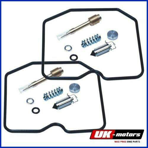

Hallo V-40 ffm,
im Verschleißteilsatz für den Vergaser der Elli befindet sich so eine winzige runde Metallplatte....Da Du ja hier in diesen Vergaser förmlich "involviert" bist , weißt Du bestimmt wo die sitzt?

Hallo Uwe, ja in der Tat, hab ne zeitlang buchstäblich da drin gewohnt :-) Nun ist das aber auch schon wieder etwas her, daher wäre einFoto ganz hilfreich. Hab ne Vermutung, aber möchte sicher gehen.

Danke für die Antwort....im Bild die Scheibe rechts über der Feder
mfg Uwe
EL 252 Dichtsatz
Das ist nur eine Abdeckung für die Gemischschraube. Hat keine Funktion für den Motor, sondern soll nur die Schraube verdecken.
Genau das ist es. Danke Forster007.
