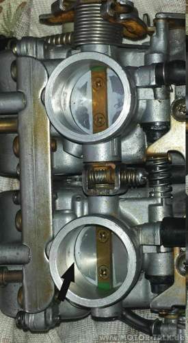

Neben den schwankenden Drehzahlen kam hinzu, dass im unteren Bereich ein Zylinder weg blieb.
Die Sache war klar: Der Vergaser muss nochmal raus!
Die Entscheidung war gut, denn ich hab jetzt beim 2. Hinschauen und nochmaligem Synchronisieren einiges entdeckt, was den unregelmäßigen Motorlauf erklären würde.
Nachdem ich den ich den Synchronlauf gestartet hatte, fiel mir auf, dass eine der Drosselklappen garnicht richtig schloss. und tatsächlich, beim genaueren Hinschauen war eine leichte Verbiegung der Klappe zu erkennen. "Wie geht denn sowas?" mein erster Gedanke.
Auch egal, zumindest hatte ich nun endlich eine Ursache, mit der ich die unregelmäßigen Laufeigenschaften erklären konnte. Mit einer kleinen Kombizange konnte ich die Verformung leicht zurück biegen, so dass die Klappe wieder schloss. Die Synchronisierung fertig gestellt, dann wieder rein mit dem guten Stück. Nach ca. 2 1/2 Std war die Aktion gelaufen.
Erster Probelauf: Ein ganz anderer Klang, ein viel runderen, gesunderen Motorlauf.
Morgen Probefahrt, bin gespannt.
20180711-141904-3
Synchronisierung macht man nochmals im warmen und im eingebauten Zustand. Oder wie hast du Synchronisiert?
Sonst viel Spaß und Erfolg morgen.
@Forster007 schrieb am 18. Juli 2018 um 21:51:26 Uhr:
Ja richtig, normal wird das im Warmlauf gemacht.
Es gibt aber auch vereinfachte Verfahren. Z.B. mit gleich großen Kugellagerkugeln. Für diese einfache Methode gibt es recht ordentliche Ergebnisse.
Fürs erste geht es mir darum, sie zum Laufen zu bringen. Später kann das nochmal genauer gemacht werden.
ich weiß, die kugelfallmethode ist dafür da um einen komplett zerlegten wieder einigermaßen synchron zu bringen. Dennoch ist sie nicht so genau wie die andere methode. Die würde ich nun defintiv nachholen. Hast ja an den klappen gespielt.
