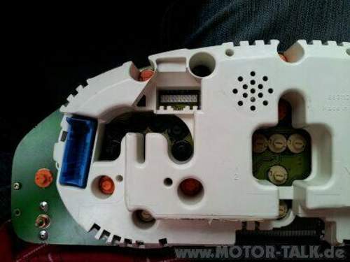

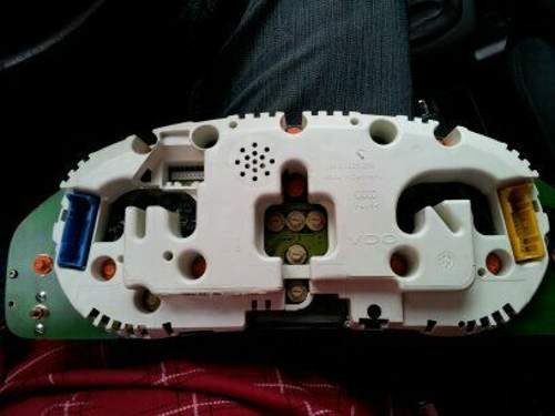

hi,
bei meinem wagen sind leider 3 instrumente dunkel, also die beleuchtung ausgefallen.
- tank
- kühlwasser
- batteriespannung
ich erinner mich beim golf war das ne riesen sache so mit ganzer tacho ausbauen und birnchen einlöten und was weiß ich noch alles...
wie läuft das hier, was muss ich tun um die wieder in ordnung zu bringen ?
mfg
loomi

Tacho ausbauen, und die lampen wechseln 😉
Lenkrad ganz runter stellen - die Verkleidung ums Lenkrad weg machen ( ist gesteckt) dann siehste an der unteren Kante deines Kombiinstruments 2 Schrauben, die lösen - Ki dann vor ziehen - dahinter die Stecker lösen, sind glaub 3 stück (rechts/mitte/links) dann hast es drausen!
Alles andere siehste dann😉!
Bin mir nicht sicher, ist glaub Bj. abhängig!
Aber denk die kannst wechseln!
Siehste ja wenn das Ki drausen hast! Ist wirklich kein aufwand 😉
ist zum stecken
nicht gesteckt, 1/4 umdehung geschraubt. Stückpreis bei Audi 2,02 Euro.

Hier ne Anleitung
http://www.a4-freunde.de/faq/faq_instrumentenbeleuchtung.shtmlZitat:
