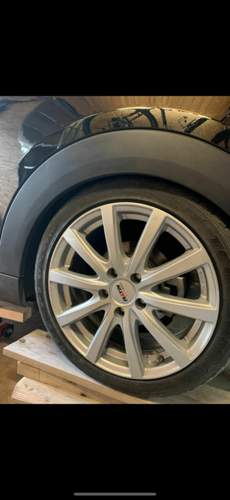

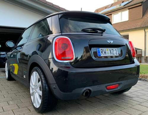

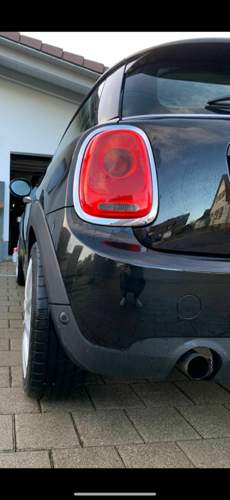

Wir wollten unsere 17 Zoll Winterräder eintragen lassen. ABE ist dabei, muss aber trotzdem eingetragen werden.
Auto zum TÜV gebracht. Abends dann wieder abgeholt und wurden nicht eingetragen, da sie anscheinend bei voller Einfederung am Kotflügel Streifen würden.
Zuhause haben wir ihn dann auch komplett einfedern lassen und 2 Personen reingesetzt. Da ist aber noch gut Platz dazwischen. (Siehe Bild)
Was meint ihr dazu?

Sind die Felgen gekauft für den Mini? Hat der Hersteller der Felge was geschrieben? Wenn ja was?
Was sagen die Fahrzeugpapiere? Gibt es diese Dimensionen in den Papieren?
Und wenn Nein was sind die Unterschiede?
Anhand Foto zu beurteilen ob was passt oder nicht ist eine Frage für Facebook.
In den meisten Gutachten für den F56 steht als Auflage meist das eine Abdeckung des Reifens bzw. Profils der Achse 1 und 2 im Bereich von 0 bis ich glaube 30 Grad nach hinten gewährleistet werden muß.
Wenn ich dein zweites Bild direkt von hinten sehe könnte ich mir vorstellen das dies bemängelt wurde.
Bei 7.5x17 und ET50 eigentlich problemlos (wie bei mir) aber breiter wie 7.5x17 bzw. ne ET kleiner als 50 könnte schon knapp werden.
Sind das die Platin P58? Da ist im GA bei 7x17 nur Paceman und Countryman aufgeführt.
Felgen sind 7,5 und ET40
Reifen 205/40r17...stehen auch im Gutachten. Nur mit der Auflage das sie eingetragen werden müssen.

Ich denke die ET40 ist das Problem am hinteren Radkasten gewesen zwecks Abdeckung des Reifens/Profils!
Meine OZ Leggera HLT haben auch 7.5x17 mit 205/45/17 allerdings ET50.
Bei ET40 stehen die Felgen nochmal 10 mm weiter draußen und das könnte knapp werden wobei das immer im ermessen des jeweiligen Prüfers liegt.
Der nächste sagt vielleicht das das noch ok ist von der Freigängigkeit bzw. Abdeckung des Reifens/Profils.

Laut GA auch nur die 7J ET 40 zugelassen. Wie @CRXpower aber erwähnt hat, ist folgendes zu beachten:
K1b Die Radabdeckung an Achse 1 ist durch Ausstellen des Kotflügels oder durch Anbau von dauerhaft befestigten Karosserieteilen im Bereich 0° bis 50° hinter Radmitte herzustellen. Die gesamte Breite der Rad-/Reifenkombination muss, unter Beachtung des maximal möglichen Betriebsmaßes des Reifens (1,04 fache der Nennbreite des Reifens), in dem oben genannten Bereich abgedeckt sein.
Könnte mir auch eher vorstellen, dass es daran liegt. Aber grundsätzlich ist das hier Rate mal, dass musst du mit dem TÜV Prüfer bekaspern.

Korrekt. ET40 bei 7,5 Zoll ist natürlich eine Hausnummer. Dazu kommt noch die ggf. durchgeführte Verschränkung , da geht das Rad deutlich weiter in die Feder als bei banaler Besetzung mit 4 Personen.
Ggf. hat sich der Prüfer an zwei Kriterien gestört ??
