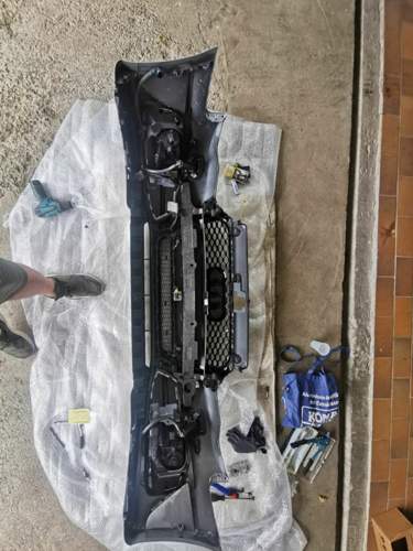

Kennt jemand einen Wabengrill für den S3 welcher eine ACC "Öffnung" aufweist?
Leider habe ich bisher nur welche ohne ACC Kompatibilität gefunden.

Der original RS3 Grill kann und darf an jeden A3 oder S3 verwendet werden, weil dafür ein Festigkeitsgutachten besteht.
Dieses Gutachten ist nicht RS3 spezifisch sondern nur für diesen original Grill.
Bei den Chinateilen sieht es schon anderst aus und Baugleich sind die schon mal gar nicht.
Jeder Blinde erkennt schon von weiten, anhand der Waben, dass es sich um billige Chinakracher handelt und dafür wird es mit Sicherheit kein Festigkeitsgutachten geben.

So ein Gutachten würde ich auch gerne einmal sehen. Audi vertreibt nur Originalersatzteile, die von der ABE des jeweiligen Fahrzeugtyps (aber auch nur dieses Fahrzeugtyps) abgedeckt sind, und Zubehör mit Bauartgenehmigung nach § 22a StVZO (und die bezieht sich auch immer nur auf den Einsatz an bestimmten Fahrzeugtypen).
Davon abgesehen würde ein Mustergutachten nur die Eintragung erleichtern, aber nicht nicht die eintragungsfreie Benutzung erlauben.

Erstmal ist wichtig, dem Polizisten glaubhaft zu versichern, dass dieser Grill zugelassen ist. Das geht über eine ABE. Diese ist meiner Meinung nach erforderlich eben wegen dem genannten fußgängerschutz (bruchverhalten usw.).
Wenn dies nicht vorhanden ist kann man versuchen über den TÜV oder den Hersteller eine Bestätigung zu bekommen.
Aber wenn der Polizist schon erkennt, dass der Kühlergrill nicht original ist, wird die Qualität nicht besonders gut sein.
Sollte dann tatsächlich mal ein Unfall passieren und es kommt eine Person wegen diesem Kühlergrill zu Schaden, wird man persönlich haften und das wird echt teuer.
Und original Teile dürfen nachgerüstet/umgebaut werden. Jedoch nur mit technischem Verständnis und Kenntnisse der Gesätzmäßigkeiten. Beim kühlergrill ist der Fußgängerschutz und die Kennzeichenhalterung zu beachten. Sitze von z. B. R8 sind nicht zulässig wegen dem Airbag und das gilt ebenso für das Lenkrad vom TT.

Teile die an einem Serienfahrzeug verbaut sind erhalten ihre Zulassung durch die Typenzulassung des Fahrzeuges und dann wird für das Fahrzeug so wie es zugelassen ist einen Typgenehmigungsnummer vergeben.
Und die vom RS3 ist nicht die gleiche wie vom A3 oder S3.
RS3 = e1*2007/46*0608*06
A3/S3 = e1*2007/46*0607*33
A3/S3 = e1*2007/46*0607*34
A3/S3 = e1*2007/46*0607*35 usw
