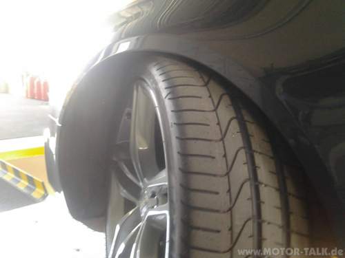

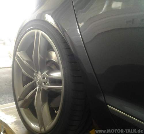

Habe einen 3.0Tfsi quattro mit 20mm tiefer, da hat es gerade noch so gepasst mit den 265/30 mit Felgen 9,0Jx20 ET37 vom A7.
Mit 30mm tiefer wird es wohl nicht mehr passen ohne das Du etwas an den Kotflügeln machst.
Richtig Gewissheit wirst Du wohl aber nur kriegen wenn Du es einfach mal testest.
Mit Eintragungen in Österreich habe ich keine Erfahrungen.
PS: Bilder sind vom Verschränkungstest beim TÜV
Foto0946
Foto0947
am 18. Mai 2014 um 8:59

Genau sagen kann ich Dir das leider auch nicht, meiner Einschätzung nach sollte die Einpresstiefe, bei 265/30 iger Reifen und 30mm tiefer, jedenfalls größer wie ET 37 sein wenn man auf Nr. sicher gehen will. (Immer auf einen quattro bezogen, bei Fronttriebler kann das schon wieder anders aussehen.)
Bin bei meiner Variante einfach das Risiko eingegangen, einige haben gesagt es passt und einige haben gesagt es passt nicht (selbst mein Reifenhändler war sich nicht sicher ob es passt).
Würde mich mal erkundigen ob es in Deiner Nähe eine Karosseriewerkstatt gibt die die Kotflügel bördeln oder etwas ziehen könnten und was sowas da kosten würde. Wenn das akzeptabel ist würde ich das Risiko eingehen. (Habe ich auch so gemacht.) Dann hast Du hinterher wenigstens die Felgen- Reifenkombi die Du haben möchtest und nicht eine Alternative die Dir vielleicht gar nicht so gefallt.

Eibach 50/40 fällt sehr unterschiedlich aus... welche Maße hast Du Radmitte/Kotflügelkante Vo/Hi
Wird definitiv ne sehr knappe Geschichte werden! Aber kommt wie gesagt auf deine tatsächliche Tieferlegung an!
Mal ne doofe Frage: Was hat es denn mit der tatsächlichen Tieferlegung zu tun? Geht es nicht in erster Linie darum, ob die Lauffläche bedeckt ist?
Viele Grüße
Nein beim verschrenkungstest darf es nicht schleifen.
Ich hab genau diese Kombi. Bei mir ging die eintragung nur mit begrenzern und Radläufe ziehen hinten.
allerdings hab ich scheinbar einen der wenigen 4f erwischt wo nicht viel geht. Beim Quattro könnte es sich ausgehen. Meine Hand wurde ich dafür aber nicht ins Feuer legen. Geht nur probieren
Teures "Probieren" wenn man mal mit 1500€ für den Komplettsatz rechnet ;)
Ich habe noch die originalen S Line Federwegsbegrenzer drin, weil die weniger Federweg zugelassen haben als die von Eibach mitgelieferten. Ich werde trotzdem mal die tatsächliche Tieferlegung messen.
traglast 94 sollte die reifen aber haben.
