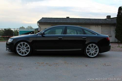

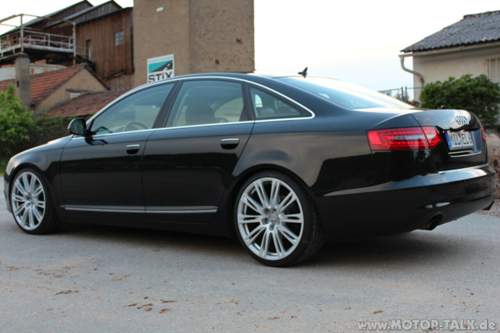

Hallo, fahre die gleichen Felgen 9 X 20 Et37 mit 255/30 20 Hankook Reifen und Gewindefahrwerk!
Am Montag gehts zum Tüv Süd nach Wertheim!

Original geschrieben von mr.hanckie
Hab dran gedacht! Einma links einma rechts. Ich finde so dramatisch siehts garnich aus..
danke. Bei mir siehts deutlich bescheidener aus.
Aus irgendwelchen gründen stehen Sie bei mir mal locker nen 1cm über.

Ob das vielleicht dann doch an der Reifenbreite liegt? Denn meine sind ja nun 1cm schmaler als deine 255er..
So es ist alles eingetragen. ; )
Und hat nur 73,- Euro gekostet
Original geschrieben von Jenz2008
Original geschrieben von L.Avantgarde
Hallo, fahre die gleichen Felgen 9 X 20 Et20 mit 255/30 20 Hankook Reifen und Gewindefahrwerk!
Die Felgen passen der gut auf deinem Wagen, find ihn so sehr schön.
Viel Erfolg mit dem Tüv.
Gruß Jens
Tip top. Wie tief fährst du ungefähr? Radkästen hattest Du nicht gezogen? Oder die Radhausschale n bisschen bearbeitet?
Fahre laut Tüv vorne ca. 335 und hinten ca. 345.
Werde aber vorne und hinten halben cm tiefer drehen!
Nichts gebördelt, nur hinter die Radhausschale am Radlauf ausgeschnitten.

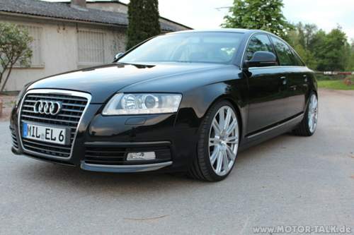

habs heute eingetragen bekommen.
Aber nach wie vor sehr knapp.
Hab jetzt hinten 2 Federwegsbegrenzer drin.
Mit Kotflügelziehen und Begrenzern hats gerade so gereicht.
Na dann auf jeden Fall Glückwunsch und viel Spass damit 🙂
komisch ich fahre komplett ohne Begrenzer!
Und es schleift nichts.
