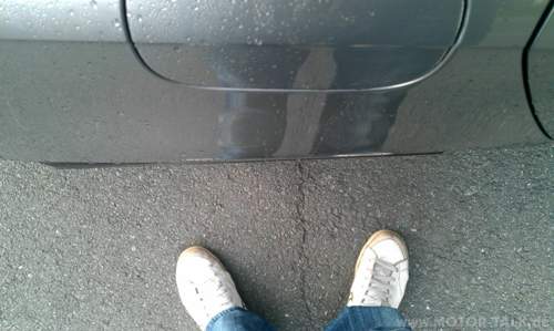

Hier mal 2 Fotos, ja er muss noch bissl tiefer 🙂

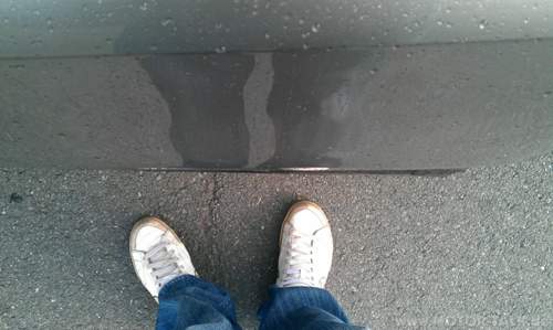

wäre nett wenn Ihr beiden mal nen Foto machen könnten wie das Rad hinten steht.
Die Lauffläche meines Reifens hinten ist auch abgedeckt, aber das Rad steht trotzdem etwas über

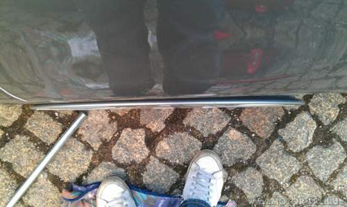

Hab leider so direkt jetzt keins mit Reifen. Und nur die Felge hatte ich hier schon mal gepostet. Aber hier isses nochmal.
Imag0328
wäre nett wenn du mal nen Bild mit Reifen machen würdest :-)
Ich versuch morgen mal dran zu denken!
Hab dran gedacht! Einma links einma rechts. Ich finde so dramatisch siehts garnich aus..
Imag0354
Imag0355
