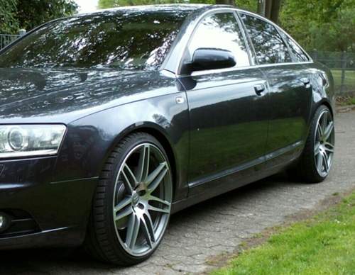

Erstmal will ich mich vorstellen, ich heiße Thobi, bin 36 Jahre und komme aus Bremen. Ich fahre einen 4F 2.0 TFSI Avant BJ 2007. Laut myAudi ist ein Sportfahrwerk verbaut, welches weiß ich nicht, leider.
Aktuell habe ich Original RS4 Felgen in 9x19 ET 29 in den Papieren eingetragen. Da noch Winterreifen montiert sind liegen die RS4 Alu´s im Keller. Ich habe den A6 im Dezember gekauft, hab also noch nicht gesehen wie weit die Felgen rausschauen, wird aber ein gutes Stück sein, denk ich. Auf jedenfall will ich gerne umrüsten auf 9x20 ET37. Kann mir jemand sagen ob das bei meinem Dicken passt? Also breiter als die jetzigen wird es wohl nicht sein aber passt das mit dem Sportfahrwerk? Ich denke das es wohl das S-Line mit 20mm sein wird oder?
Auf die 20er würde ich dann 255er rauf machen wollen, habe ich jetzt auf den 19ern auch drauf.
Hoffe mir kann jemand helfen, steige da noch nicht so ganz durch obwohl ich schon einiges gelesen habe.
gruß
Thobi

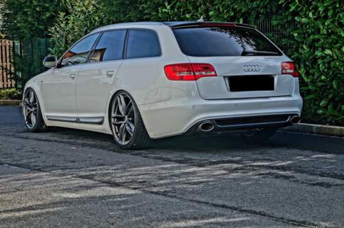

9x19 ET 29 auf einem 4F ist eine Ansage. Ich fahre 9x20 ET 37 aber mit Luftfahrwerk, das passt locker.
@ Jonnyrobert
Sehr schickes Auto!

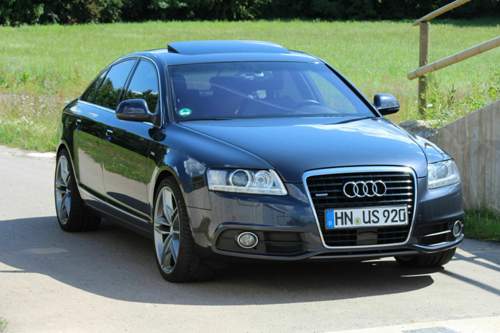

jepp,schickes Auto....auch die Farbe....trotzdem bin ich erstaunt....ich fahre auch 9x20 ET 37 mit 255/30 und Luftfahrwerk...so eine tieferlegung,wäre bei meinem nie möglich,die Reifen schließen ,zumindest hinten bündig mit der Karosserie ab(so wie ich das wollte).....also man muß auch immer die Reifenbreite und den Reifenhersteller mit einbeziehen(die Reifenmarken fallen in der Breite oft sehr unterschiedlich aus).....

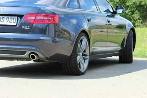

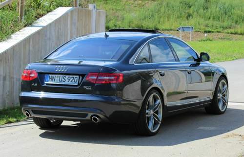

3.0 TFSI quattro, Sportfahrwerk (-20mm) mit 9 x 20 ET 37 und 265 iger Pirelli.
So wie ich das mitbekommen habe gibt es aber platzmäßig Unterschiede (in den Radhäusern) zwischen den einzelnen Motorvarianten und ob quattro oder nicht.
Ob die Kombi auch bei einem 2.0TFSI passt kann ich nicht sagen.

...die Unterschiede,kommen durch die verschiedenen Fahrwerke....egal welcher Motor,Quattro oder Karosserie.....bei Deinem,sieht das wirklich auch sehr schön ausgefüllt aus.....
