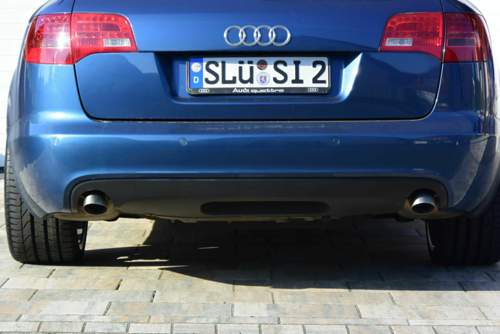

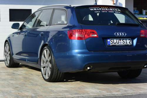

Hallo Gemeinde,
bin nach langer Suche zu der Entscheidung gekommen die 20 Zoll vom A7/A8 zu montieren. Felge ist die 4H0 601 025 AE un 9x20 ET37. Fahre einen A6 Avant 4f 3.o TDI aus 2006 mit S-Line Fahrwerk und Federteller vom 4B an der Vorderachse. Es ist kanpp und in engen Kurven mit höherer Geschwindigkeit gibt es keine so netten GerĂ€usche von den vorderen RadhĂ€usern. Montiert sind 265/30-20 Dunlop. Ein Vergleichsgutachten (Fa. Whelworld) habe ich bereits hier liegen, aber vielleicht hat jemand von euch ein Teilegutachten fĂŒr diese Felge zur Hand? FĂŒr alle weiteren Infos zwecks TÜV wĂ€re ich dankbar!!
Schöne GrĂŒĂŸe aus dem Emsland

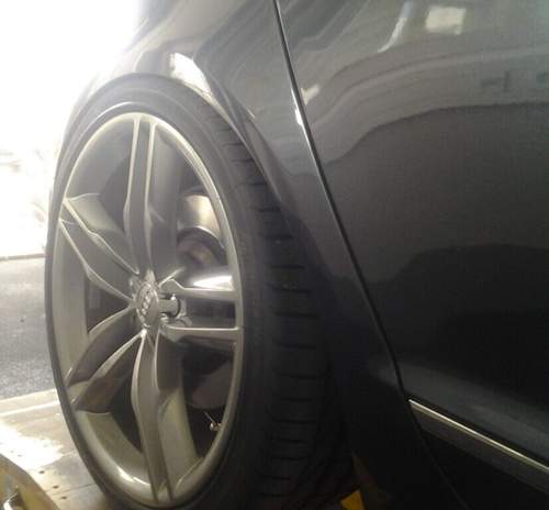

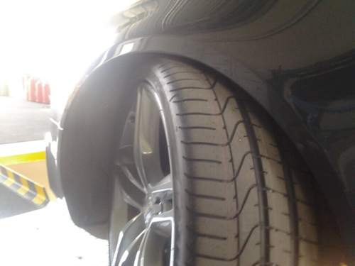

3.0T quattro, Sportfahrwerk (-20mm) ab Werk, Reifen 265 / 30 mit 20 Zoll ET 37 die Eintragung per Einzelabnahme beim TÜV war kein Problem.
Die ersten beiden Bilder sind vom VerschrÀnkungstest.

Ah ... sehr schön. HÀttest du ein Foto von hinten oder von oben vom Radkasten runter?
MfG

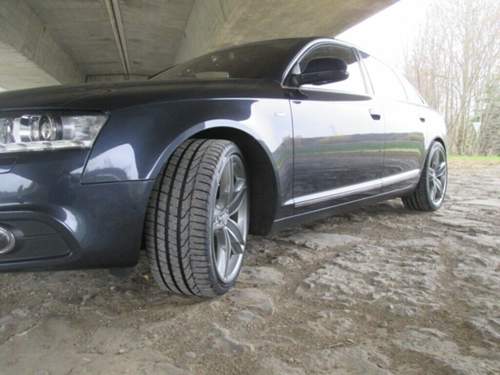

Pirelli P-Zero ist ja schon ein "richtiger" 265er 😉
