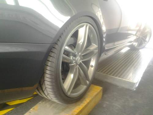

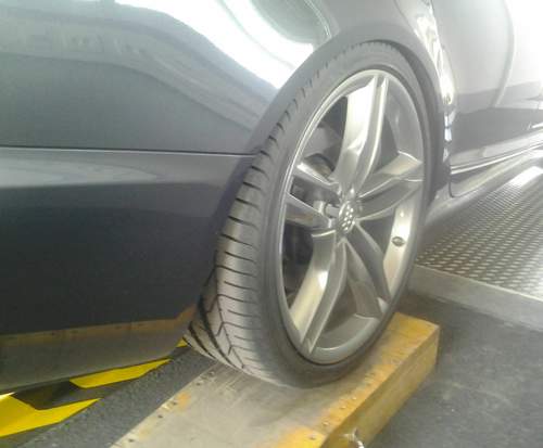

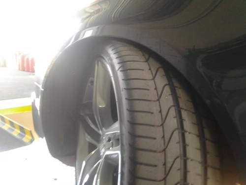

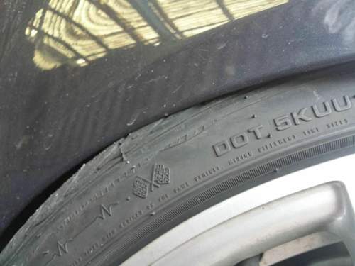

War gerade zur Abnahme mit dem Traglastgutachten und dem Vergleichsgutachten von Wheelworld. Leider habe ich den Verschränkungstest vorn nicht bestanden...und nun? :-O
Habe zusätzlich noch die Eibach Sportsline Federn drin, die bereits vorher mit 19' abgenommen wurden
Img-1685
Img-1686
@r0bse schrieb am 2. Juni 2016 um 11:29:24 Uhr:
....entweder Federwegsbegrenzer oder vernünftiges(komplett) Fahrwerk einbauen.....
9x20 ET37 würde bei mir auch nie gehen... Die meisten die 9x20 ET37 drauf haben, fahren ein AAS, und das wird halt dann nach der Eintragung tiefergelegt...
Einzige Möglichkeit bei dir sind wohl Federwegsbegrenzer, wird aber dann wohl ein recht hoppeliges Fahren...
Und wenn ich die originalen s line Federn wieder einbaue?
@r0bse schrieb am 2. Juni 2016 um 15:23:44 Uhr:
Dann könnte es klappen, sieht aber dann halt dementsprechend aus, und die Eibach Federn werden dir ausgetragen!
@Quattro210379 schrieb am 2. Juni 2016 um 15:22:12 Uhr:
Das ist so nicht richtig.
Ich kenne auf einen Schlag mindestens 10 Leute, welche die Felgen mit Stahlfahrwerk drauf haben.
Ich habe das Sline Fahrwerk drin und den Verschränkungstest ohne Problem bestanden.
Das ist 30mm tiefer als das normale Stahlfahrwerk von Audi!
Was mir noch einfällt, alle haben den Conti SC2 drauf. Dieser ist von der Breite her ein wenig schmaler. Ich glaube, dass es damals mit anderen Reifen schon Probleme gab.

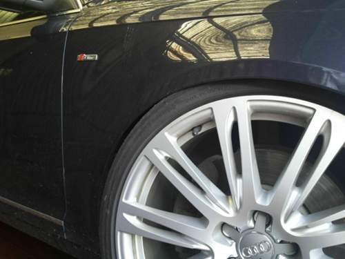

9J 20 ET 37 mit 265/20 iger Reifen und Sportfahrwerk (-20mm)
Foto0944
Foto0945
Foto0947
+2
