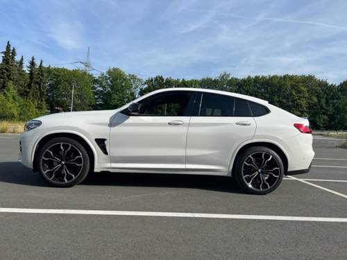

Eintragung 21"-X3M-Competition-Rad auf M40i hat geklappt :D
BMW X3 G01
BMW gibt ja keine Traglastgutachten mehr raus, deshalb war es sehr aufwendig
Aber der TÜV hat mir die 21"M Competition Felgen auf dem M40i eingetragen
Wer das noch vor hat und nicht den langen kostenaufwendigen Weg gehen will den lass ich mein Gutachten zukommen als Kopie. Dann spart ihr euch traglastgutachten die BMW nicht mehr raus gibt etc...

Mal eine Frage: Welche Reifenbreite fährst du hinten auf der M-Felge? Beim M40i sind es normalerweise 275er hinten, Beim X3M nur 265er...
P.S. ich werde im Winter die originalen X3M Felgen mit 265er Winterreifen vorne und 295er hinten eingetragen bekommen, allerdings auch auf dem X3M. Der Tüvler hat schon zugesagt, dass es gehen wird.
Insbesondere wo hinten die 265er auf einer an sich mit 10J schon breiteren Felge mit anderer ET sind.
Ich habe auf meinem G02 M40d
auch die M765 nachgerüstet!
Allerdings noch nicht Eingetragen!
Hab die Reifengrösse aber vorne 255/40R21 und hinten 285/35R21 genommen,
damit der Querschnitt gleich bleibt wegen des Tachoabgleichs!
Hier ein Bild
