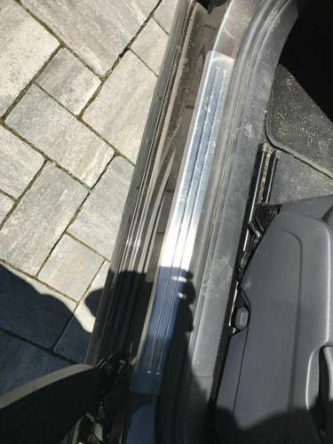

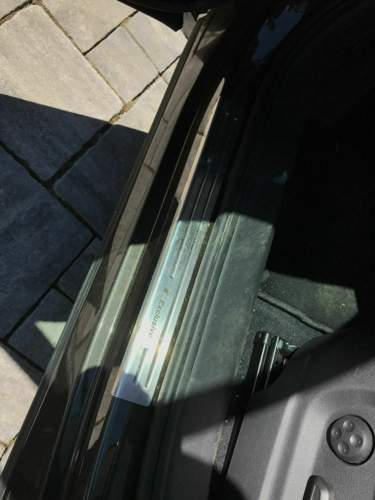

Hier die versprochenen Bilder.
Das Auto ist nach der Blütenstaubattacke noch nicht geputzt, Entschuldigung dafür.
Aber ich denke für einen Eindruck reicht's.
Beste Grüße
Vielen Dank. Das sieht ja schon mal nicht ganz unmöglich aus. Ich denke, daß ich die Kombination aus günstiger Folie und Leisten machen werde, damit der Dreck unter den Leisten nicht auf dem Lack scheuert. Klar wird die Folie irgendwann auch durch sein, aber ein wenig dürfte es halten und vielleicht bekommt man die Leisten bei Bedarf leichter ab.

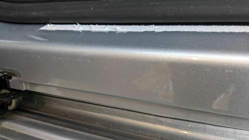

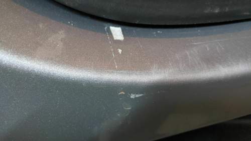

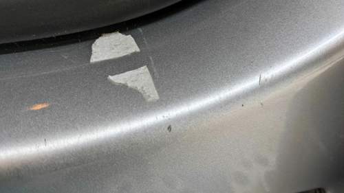

Ich habe es natürlich ohne Folie gemacht und könnte mich ärgern. Ohne die Leisten wären die Schäden geringer ausgefallen. Ich werde es nachlackieren und dann Folien drüber kleben. Die Leisten würde ich nicht nochmals nehmen oder mit besser verteilten Klebeband, welches die Leisten auf Abstand zum Lack hält.

Dreck war nicht so das Problem. An den Seiten lag die Kante direkt auf dem Lack auf, an der Abkantung unten ebenfalls. Dadurch, dass das Band staucht, wenn die Kinder draufkommen, scheuern die Leisten dann den Lack durch.

Da man an den Rändern gesehen hat, dass der Lack immer weiter durchscheuert und an einigen Stellen bereits durchgescheuert ist. Das die Leisten aus Edelstahl sind, hilft der Karosse nicht weiter.
