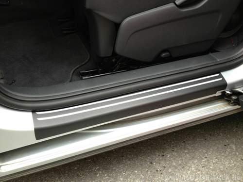

Einstiegsschutz
meine Kids steigen selbstständig Ein und Aus...
Wenn ich da so zuschaue habe ich Bedenken, dass irgendwie da mal bleibende Spuren bleiben😕
Hat einer ne Idee welche Schutzleisten da optimal wären?
Was verwendet ihr?🙂
Danke für Ideen und Vorschläge.
Gruß Ralf
...und so sieht es aus...

😁....da ist eine ausführliche Anleitung bei.....habe sie aus Zeitgründen noch nicht eingebaut...immer wenn ich Zeit hatte, war das Auto dreckig und wenn ich es gewaschen hatte, hatte ich keine Zeit mehr für's Einkleben.....Man sprüht die Stellen mit Seifenwasser ein, zieht die Schutzfolie ab, klebt das Ding dahin, wo es hin soll und kann es solange korrigieren bis alles korrekt sitzt...dann mit der Plastikspachtel das Wasser ausstreichen...FERTIG !

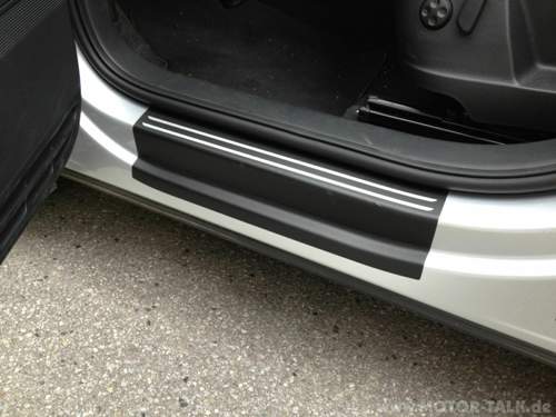

habe die Folien erst gestern eingeklebt, ging wirklich sehr einfach (bebilderte Anleitung) , kann jeder selbst machen!

ich habe es auch selber gemacht. GratisTipp: macht es zu zweit! Man braucht schon 4 Hände um die Folie um die ganzen Kanten zu biegen. Dann unbedingt einen Haarfön dabei haben, denn die Folie ist verdammt dick und steif. Mit dem Fön kriegt man die dann schön weich und kann sie mit dem Rackel um die Kanten "bügeln".
gänzlich alleine kriegt das nur ein Profi hin. (Meine Meinung).
Habe einen Heisluftfön..danke für den Tipp...😁

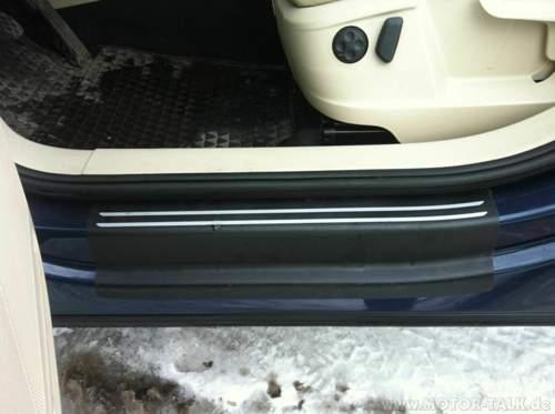

So Jungs es ist vollbracht.
Seit gerade prangen die Folien an meinem Sharan. Passt gut.
Drei Hinweise dazu:
1. Der Heißluftfön wird definitiv zu heiß. Normaler reicht völlig aus.
2. Der beiliegende Rakel ist nett aber aus meiner sicht untauglich.
Ein Mikrofasertuch geht besser.
3. Wenn man von oben anfängt kann man es alleine mit Geduld
GAAAANZ wichtig:
Wer noch nie mit Wasser und Rakel Folien geklebt hat lässt lieber die Finger
davon und einen Fachmann ran! Ist schon nicht so ganz einfach
wegen der Strukturen und der Dicke der Folie.

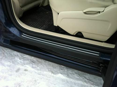

Uns so siehts aus
Der Druck wird größer.....😁
Sieht gut aus!
Ich persönlich würde das dann aber doch wohl vom Fachmann erledigen lassen. 🙄
