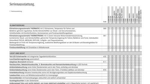

@WROBO schrieb am 8. April 2021 um 21:51:31 Uhr:
Hier aus dem Prospekt Mai 2013 wär's Serienausstattung!
Das dürfte aber noch der Vormopf sein, oder?

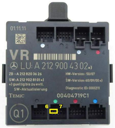

Für die Einstiegs-/Warnleuchte gibt es keinen "Kabelbaum". Man kann den aber leicht selber machen. Benötigt wird (Angaben je Tür):
- 1x Kupplungsgehäuse an Leuchtmittel A 037 545 59 28
- 4x MQS Kontaktfeder 0,25 - 0,5 mm² A 016 545 41 26
- x Meter 0,35 mm² Braun-Weiß
- x Meter 0,35 mm² Schwarz-Violett
- 1x Leuchte A 002 820 19 01
Vorzugsweise sollte Fahrzeugleitung FLRY-A verwendet werden! "Normale" Litzen passen schlecht bis gar nicht in die Kupplungsgehäuse und Kontaktfedern! (Die Links zu den Litzen sind Beispielhaft, ich habe keinen Bezug zu diesem Händler, aber schon dort bestellt!)
Belegung:
TSG Stecker 6 Pin 3 = Braun-Weiß an Kupplungsgehäuse Leuchtmittel Pin 1
TSG Stecker 6 Pin 4 = Schwarz-Violett an Kupplungsgehäuse Leuchtmittel Pin 2
Steckplatz 6 ist der Violette in der unteren Reihe, zwischen Grün und Blau (siehe Foto, Foto war für ein anderes Thema, deshalb das gelben an Buchse 7 nicht beachten). Wenn nicht vorhanden, A 025 545 97 26 und sicherheitshalber prüfen ob das TSG überhaupt für die Leuchten vorgesehen ist, nicht das auch noch vier TSGs benötigt werden.
Beim Abmessen der Länge nicht vergessen, dass die Leuchte auch ohne Demontage der Türverkleidung ausgebaut werden kann. Auch oben genug Leitungsreserve lassen, um die Verkleidung überhaupt montieren zu können, am besten an den vorhandenen Leitungssträngen orientieren. Bei so was verschätzt man sich gerne mal. Bei gerade mal 33 Cent je Meter, würde ich zwei Meter je Tür und Farbe kaufen.
So, und nun, gutes gelingen 🙂
