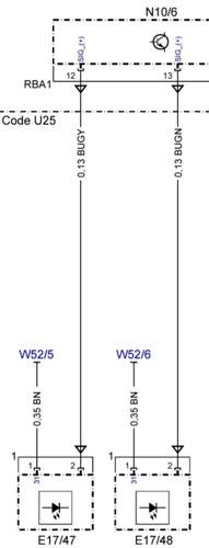

Ich habe mal eine Frage an die Spezialisten. Habe bei meinem die beleuchteten Einstiegsleisten nachgerüstet.
Habe 2 gebrauchte gekauft und lt. Schaltplan pe8220p200097fbe angeschlossen. Vorderen SAM codiert. Passt soweit alles, die Leuchten leuchten.
Nur wenn man die Tür aufmacht leuchten die kurz ganz hell auf und werden sofort gedimmt. Frage ist warum. Sollten die nicht gleich gedimmt angehen, wozu diese Spannungsspitze? Oder liegt es an dem Parameter HIGHLIGHTNING?

Themenstarteram 9. März 2023 um 8:44
Das Dokument und die Nachrüstung kenne ich, war mir aber zu blöd da extra noch das Steuergerät zu verbauen. Habe es weggelassen und wie vom Werk montiert (siehe Foto), da sind die Ausgänge direkt am SAM (N10/6).
Deswegen kann ich zu deiner Nachrüstung nichts sagen.
Blinkende Leuchten deuten aber auf einen Fehler in der Datenübertragung hin. Ob man das Steuergerät auslesen kann und evtl anpassen kann ich leider auch nicht sagen.

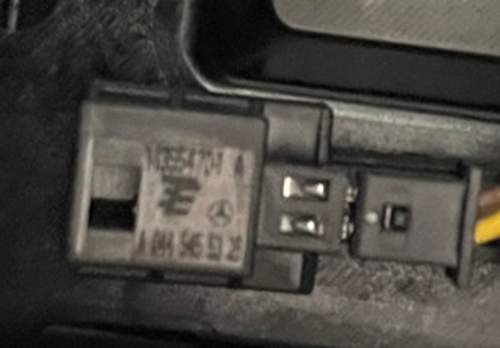

Kannst du bitte die Stecker vom Leitungssatz (an die Leisten) fotografieren und vielleicht die Nummer davon mir schicken. Will nur was abgleichen. Gerne auch per PN.

Klar, das Bild hab ich Dir angehängt. Nummer auf dem Bilder schwer zu erkennen, aber ist die: A0445455328
Stecker
Ich hab das Steuergerät nun an Paul Parts zurückgeschickt und man wird mir ein neues zusenden. Zusätzlich wird das Eingeschickte von Mercedes geprüft und sollte tatsächlich ein Fehler vorhanden sein, der darauf zurückzuführen ist, dass ich lt. Paul Parts die falschen Einstiegsleisten ( A2056800735 - rechts + A2056800535 - links ) angeschlossen habe, wird man mir das Steuergerät in Rechnung stellen...
Das sind die gleichen Einstiegsleisten, die Du Grandel am SAM angebracht hast. Wüsste nicht, warum die für so ein Geblinke verantwortlich sein sollten bzw. das Steuergerät schrotten.
Zumal der Stecker ja ebenfalls genau für diesen Kabelbaum vorhergesehen ist.
