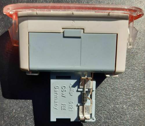

Auch ich plage mich neulich mit diesen Problemen.
Wagen verriegelt sich von alleine, Einstiegsleuchten bleiben aus, Warnsummer schweigt, aber wenn ich das Leuchtmittel entferne, geht der Summer wieder bei geöffneter Fahrertür. Dort ist auch eine Diode verbaut, die Ohmmäßig i.O. zu sein scheint.
Meine Idee wäre das Leuchtmittel gegen LED Leuchte zu tauschen, da sie nicht so viel Strom verbraucht und CAN BUS wird nicht meckern, weil gar nicht vorhanden.
Wenn es an Mikroschalter liegen sollte, so kann ich mir vorstellen, dass die Kontakte so angeschmort sind, dass nur wenige mA durchgeschaltet werden 350mA für die 5W Leuchte schon zu viel sind.
Es sei denn es liegt nicht am Mikroschalter.
Was kann es noch sein?
Die Relaise im Komfortsteuergerät habe ich bereist nachgelötet. Innenbeleuchtung funktioniert.

Wenn sich der Wagen von allein verriegelt, wird wohl ne ZV vorhanden sein.
Ergo gibt's keine Diode im Kabelbaum eingewickelt. Diode hat's nur bei Fahrzeugen ohne KSG, bzw. ohne EFH und ZV.
Oder welche Diode ist da genau gemeint?
Alles weitere macht die Suchfunktion.
In der Leuchte selber (im Gehäuse) ist parallel eine vermutlich 1N4001 geschaltet.
Es wird vermutlich wie immer am Mikroschalter im Türschloss liegen.
Ggf. kann man zur genaueren Feststellung das KSG auslesen.

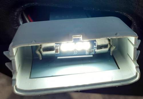

Moin,
Bei meiner Beifahrertüre geht die Leuchte auch immer nur sporadisch.
Liegt bei mir am Mikroschalter.

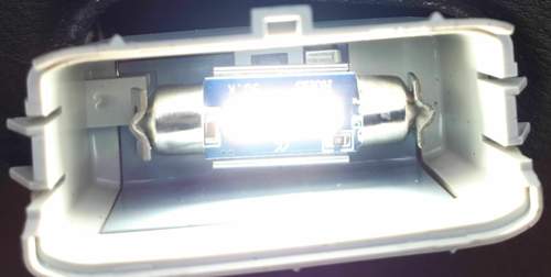

Meine Vermutung war richtig. Nachdem ich die Leuchte ersetzt habe geht der Licht-Warnsummer wieder.
Allerdings hat er einen Wackelkontakt. Bei 80% der Schließvorgänge klappt es einwandfrei.
Deshalb würde ich Allen empfehlen eine LED Leuchte einzubauen.
Das dürfte die Kontakte des Mikroschalters schonen.
Natürlich gilt das für Alle CAN-BUS losen.
Ansonsten zieht der CAN Widerstand ebenfalls viel Strom wenn man CAN BUS taugliche Leuchte kauft.
