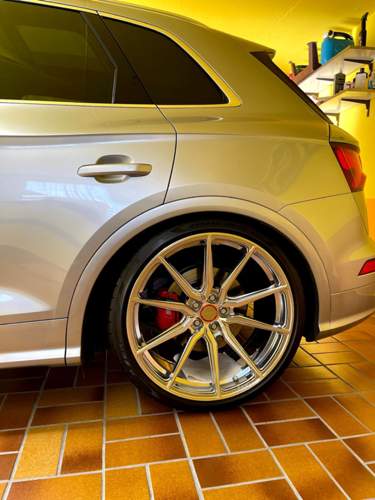

Ich war sehr zufrieden damit. Kann ich nur empfehlen so….
Kannst du mal schreiben was das für Felgen sind auf dem Q5
danke
Vossen HF 3 in 9,5 x 22
Hochglanzverdichtet

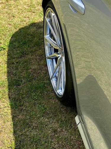

@digitalheiko schrieb am 24. Februar 2022 um 05:59:34 Uhr:
das Bild war also mit -30mm im Dynamic Modus oder? Den Show Modus gibts ja erst seit kurzem soviel ich gelesen hab. Interessant sind die Live Daten während der Fahrt. Gehe mal davon aus dass vorallem den SUV Modellen locker 10% Spritersparnis einhergeht wenn die Mühle 3 Zentimeter flacher fliegt. Wenn Audi dann Luftfahrwerk. Im A3 gibts leider keins 😁

@digitalheiko schrieb am 12. Juni 2022 um 19:32:56 Uhr:
Hochglanzverdichtet
Sieht Klasse aus.
Welche ET haben die Felgen und welche Reifenbreite hast Du drauf?
