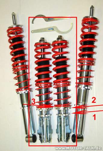

Gewindefahrwerk verbaut.
Laut Gutachten ist an der Achse 1 der zulässige Einstellbereich der Federtellerhöhe (mm) 195 bis 245.
Soweit so gut.
Weiter heißt es, Bezugsgrößen für das o.g. Einstellmaß ist: Unterseite unterer Federteller bis Mitte unterste Befestigungschraube Federbein.
Ich füge mal ein Bild bei wo ich drei Pfeile gemacht habe.
Meiner Meinung nach ist die Unterseite Unterer Federteller die auf dem Bild zu sehen Mutter mit der Nummer 3.
Ist das richtig? Die zwei ist ja "nur" die Kontermutter, richtig?

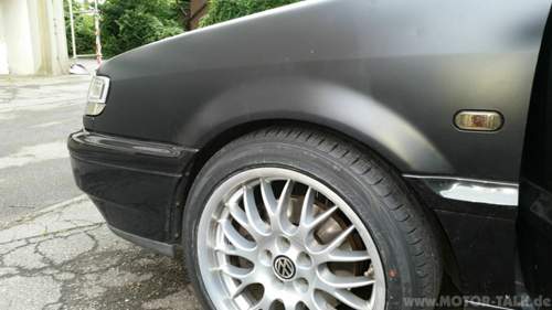

Ich habe jetzt endlich mal die Alus drauf. Dazu neue Reifen in den Dimensionen 215/45/17 91 W.
Beim zweiten beigefügten Bild seht Ihr wie hoch ich den vorne Schrauben musste um bei Bodensenkungen nicht aufzusetzen. Also der Kotflügel setzte aufs Rad auf.
Ich kann mittlerweile meine flache Hand zwischen Reifen und Kotflügel schieben. Fahre ich jedoch bewusst etwas schneller durch eine solche Bodensenkung setzt er immer noch auf.
Eigentlich sollte die Karre tiefer kommen, jetzt ist er fast wieder Original Höhe.
Hätte dazu gern mal eure Vorschläge gehört.
Bördeln? Wie viel tiefer bringt mir das?
Kotflügel ziehen? Gleiche Frage > Wie viel Tiefer bringt mir das?
Federwegbegrenzer einbauen? Wird ja nicht tiefer dadurch verhindert im Endeffekt nur das "Aufsetzen"
