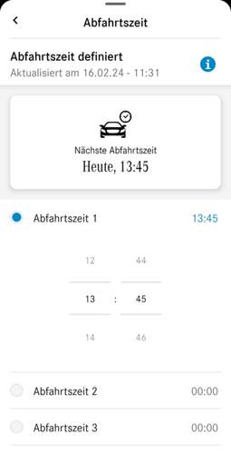

Kann mir jemand sagen wie ich eine Abfahrtszeit für den kommenden Tag sagen wir 8 Uhr in der App einstellen kann?
Die Auswahl der Uhrzeit springt, sobald ich die Stunde verändere, immer zurück auf die aktuelle Zeit.
Video mit Bildschirmaufnahme im Anhang.
Danke und Gruß

Ähnliches Problem. Ich stelle die Abfahrtszeit beispielsweise auf 06:10 ein - speichern - die nächste Abfahrtszeit Morgen, 07:15 wird in der App angezeigt.
Egal welche Zeit ich einstelle, die angezeigte Abfahrtszeit nach dem speichern wird immer 1Stunde und 5Minuten später angezeigt.
Im Fahrzeug stimmts aber! Nur in der App wirds falsch angezeigt - übrigens in iOS und Android gleich!
Löschen, Abmelden usw. bringt nichs.
Hatte heute nochmal Kontakt mit Mercedes. Wenn die mit ihren Online Tools schauen sendet/empfängt das Fahrzeug alle Informationen wie es sein soll.
Lediglich die App scheint davon nichts oder nicht alles mitzubekommen.
Werde die App nochmal löschen, Telefon neu starten um den Cache zu leeren und dann die App erneut installieren.
Ich habe die App auch mal deinstalliert und neu installiert, jetzt scheint es zu funktionieren.

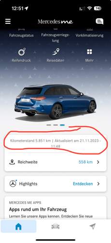

Stimmt bei dir die Zeit der letzten Aktualisierung?
Geile Farbe ;-)
Ja bei mir scheint die Aktualisierung zu stimmen. Wobei der Wagen seit 15 Uhr in der Tiefgarage steht und ich mich frage ob der Benz wirklich einen Empfang hat - scheinbar schon.
.jpg
In diesem Feld stimmt die Zeit bei mir nicht. Beim Reifendruck beispielsweise schon …

Ich hatte das gleich Problem. Konnte das Problem wie folgt lösen: wählt eine Abfahrtszeit aus. Es ist egal, ob die Zeit wieder auf die aktuelle Zeit zurückspringt. Danach oben rechts in der App auf „speichern“. Die App verbindet sich mit dem Auto - das dauert einen kleinen Moment (ca. 5-10 Sek.) Danach wird die neu eingestellte Abfahrtszeit angezeigt (mittig). Von da an konnte ich jede beliebige Zeit auswählen und einstellen.
Es scheint also so zu sein, dass man zunächst einmal mit einer beliebigen Zeit eine Verbindung zum Auto herstellen muss. Bei mir hat es jedenfalls so funktioniert. Ob die Standheizung tatsächlich dann auch angeht hab ich jetzt auf die Schnelle noch nicht ausprobiert. Nächste Woche wird es wieder kalt. Dann wird das sicher getestet!
Ich hoffe, das hilft euch weiter! Beste Grüße

Einzig die Einstellung der Abfahrtzeit in der App spinnt manchmal. Nach 2-3 korrigieren passt es dann aber.

Bei mir funktionierte alles einwandfrei
Zeit einstellen und oben rechts speichern
