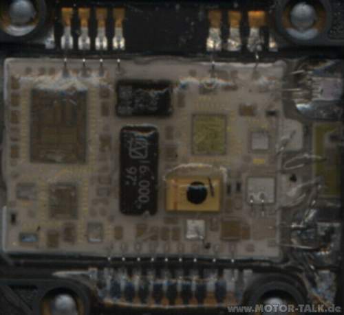

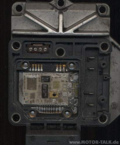

So, nun habe ich einmal das Steuergerät ausgebaut
Im ersten Bild seht ihr das geöffnete Steuergerät.
Die ganzen chips/die Platine liegen in einem gelartiken pudding
Die Anschlüsse zu den Gebern und zu dem Stecker sind mit Silberdraht in einem hohen Bogen verlegt um vibrationseinflüsse zu vermeiden.
Im zweiten Bild seht ihr nur die Platine

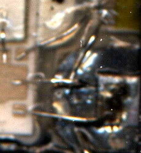

Das dritte Bild ist ein etwas unscharfer (billigscanner) Ausschnett der unteren rechten Ecke der Platine.
MAn erkennt deutlich das eine Drahtende, welches offensichtlich verbrannt ist. Das schwarze Ende des Drahtes und und die Kontktplatte, welche auch schwar gefärbt ist, liegen ca. 0,8cm auseinander.

Themenstarteram 10. Oktober 2009 um 19:34
Noch was dazu
Der durchgebrannte Silberdraht geht zu dem Sensor im Hochdruckteil, der wohl die obere Stellung des Pumpenkolbens angeben soll. Wahrscheinlich hat dieser einen Kurzschluss verursacht, sodass der Strom zu hoch gewesen ist und nun der dünnste Draht dran glauben musste.
Komisch finde ich, dass die Pumpe einen eigenen Drehzahlgeber besitzt - Das Signal liegt doch bereits von dem Kurbelwellensensor vor? Warum hier noch ein GEber???
NA dann doch ne neue Pumpe!
das magnetventil im verteilerkörper ist für die kraftstoffzumessung zuständig. wenn der stromkreis unterbrochen wäre, würde er gar nicht mehr laufen.
der drehwinkelsensor ist zur ermittlung der spritzverstellerposition verbaut ... der motor hat keinen nadelhubgeber mit dem der spritzbeginn gemessen werden kann.
