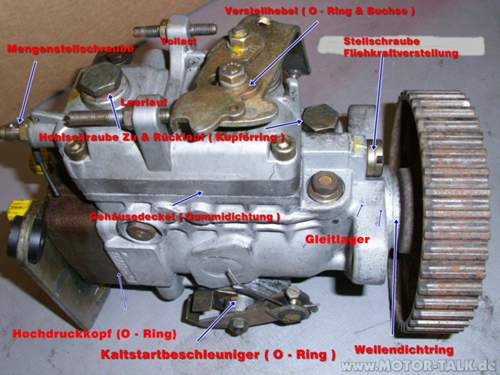

Und zwar habe ich das Problem, dass meine Einspritzpumpe keinen Diesel nachsaugt, weder aus dem Tank noch aus einem Kanister. Deshalb habe ich eine elektronische Dieselpumpe vorhängt, damit mir die ESP nicht trockenläuft. Auf Standgas läuft der Motor, aber alles andere als ruhig, Drehzahl nimmt er auch nicht an. Bei Recherchen im Internet kam ich auf das Thema verklebte Flügelzellen der Vorförderpumpe, hab deshalb heute den Zahnriemen abgenommen und die ESP mittels Akkuschrauber auf ca. 1500 Umdrehungen hochgedreht, allerdings saugt sie selbst da keinen Diesel nach. Desweiteren kommt auch beim Rücklauf kein Diesel, selbst wenn ich die elektronische Vorförderpumpe angeschlossen habe. Sollte hier dann eigentlich Diesel in den Tank rückfließen?
Desweiteren habe ich noch festgestellt, wenn die Zündung an ist, das bei niedrigen Drehzahlen auf der Hochdruckseite der Diesel zu den Einspritzdüsen befördert wird. Erhöhe ich jedoch die Drehzahl der ESP, fördert sie plötzlich keinen Diesel mehr zu den Einspritzdüsen. Die elektronische Dieselpumpe ist hierbei die ganze Zeit gelaufen und habe aus einem Kanister angesaugt, sodass ich die ganzen Leitungen + Dieselfilter als Problem ausschließen kann!
Kennt jemand diese Phänome bzw. kann mir einen Tipp geben, was die ESP haben kann bzw. wo ich ansetzen soll?

Förderzeitpunkt habe ich auf 0,9 eingestellt. Ob der Vorbesitzer an der Mengenschraube gedreht hat, kann ich nicht beurteilen! Wenn die Mengenschraube verstellt ist, raucht er dann auch im schleppbetrieb weiß (bergabfahrt ohne Gas geben?)
Im Schubbetrieb wird nichts verbrannt, beim Bechleunigen würde er qualmen. War nur so ein Gedanke, kenn einige, die an dieser Gemischstellschraube versucht haben, den Leerlauf einzustellen.

schau mal wegen der Einstellung der Menge bei:
www.t3-infos.de

Falls du das gleiche Problem hast, also dass die Pumpe nicht fördert (wegen langer Standzeit), dann probier’s mal so:
Erstmal ne benzinpumpe, wischwasserpumpe oder ähnliches vor die ESP in die Leitung setzen. Am einfachsten saugst du mit der Pumpe aus dem Kanister (Rücklaufschlauch von ESP zu Tank dann auch in den Kanister legen). Der Kanister sollte sauber sein, mit frischem Diesel (hast ja keinen Filter mehr dazwischen). Dann lass die elektrische Pumpe mal laufen. Der Diesel sollte folglich im Kreis gepumpt werden, dann ist schon mal nichts verstopft. Jetzt den Motor starten. Er sollte im Leerlauf normal laufen. Lass ihn so ruhig mal ein paar Minuten laufen. Dann mal bisschen Gas geben, bis ca. 3000u/min (falls die elektrische Pumpe so viel fördert, falls nicht lass ihn einfach weiter im Leerlauf laufen). Zum Test ob wieder alles frei ist, musst du nur die elektrische Pumpe ausschalten. Wenn die ESP immer noch nichts fördert, lass ihn mal ne Weile laufen (mit Hilfe der elektrischen Pumpe). Bei mir war letztes mal nach ner halben Std. bei Leerlaufdrehzahl die Wischwasserpumpe durchgebrannt und der Motor lief wieder super! (Standzeit vorher 5 Jahre)
Bei meinem 2. Fall dieses Jahr, war das Problem schon nach 10 Minuten gelöst (Standzeit 1,5 Jahre)

Vielen dank für eure hilfe, habe die einspritzpumpe mit euren tipps jetzt freibekommen und der motor läuft wieder ordentlich!
Werd jetzt noch die zylinderkopfdichtung tauschen müssen, da der weißrauch leider nicht besser geworden ist und er Wasser mitverbrennt (und das nicht wenig). Habt ihr noch tipps was man noch vor dem zerlegen prüfen sollte ( Kompression, ...)
