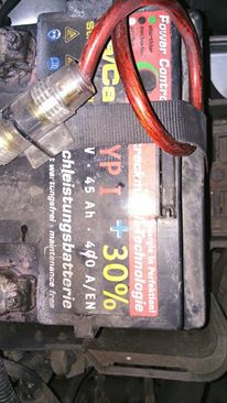

Außerdem schlugen heut morgen beim starten die Zeiger alle voll aus, als ist die Batterie hinüber oder?
Momentan hab ich die drinnen.
Was bedeutet das +30 %?
http://data.motor-talk.de/.../...-1818832160-n-2001908676168566604.jpg
Habe irgendwo mal gelesen die Maße von Breite und Höhe sollten nicht über 175 mm liegen, stimmt das?
Ich würde jetzt also wieder eine kaufen mit 45 ah und ca/ca, muss ich noch was beachten?
11910740-1052885738077797-1818832160-n
Kauf lieber eine mit 65 ah das ist besser. Ich habe noch die erste drin mit 45 ah sobald die nicht mehr geht werde ich eine mit 65 ah von Panther holen, das würde hier öfters empfohlen.

Also ich habe die Batterie nun mal gemessen, 13 bei ausgeschaltetem und 14 bei eingeschaltetem Motor, so soll es doch sein.

Zu deiner Messung:
Da ist was faul, die Werte können nicht stimmen. Eine schon schwächelnde Batterie kann nicht 13 Volt Ruhestrom haben.
Eine nagelneue, vollgeladene Batterie, hat 12,6 - 12,8 Volt.
Dass Kälte jeder Batterie zu schaffen macht, erklärt das Bild:
Batt-kaelte
Also doch ne neue kaufen?
Man kann sich also auf nix verlassen was die Geräte anzeigen?
