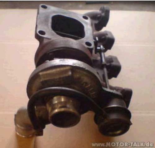

Die sollen sich mal das Wastegate anschauen, eventuell hängt das im offenen Zustand.
Dann geht der Abgasstrom nicht über den Turbo, sondern gleich in den Auspuff.
Es gibt bei dem starren Garett nicht viele Teile, welche einen Druckaufbau verhindern können. (soweit der Lader noch in Ordnung ist)
Turbo-garett-2

kann man das Wastegate (das Gestänge hinter der Unterdruckdose) einfach so mal hin und her bewegen? Ich hab das Auto jetzt aus der Werkstatt geholt.... die haben leider kein Plan aber dicke Rechnung!!!
Der Turbo dreht auf jeden Fall... da war ich dabei als sie das geprüft haben. Sie haben dann auch die Unterdruckdose geprüft mit einer Unterdruckpumpe. Da hat sich das Wastegate nicht bewegt.

Das Wastegate ist eine Druckdose, keine Unterdruck.
Über den kleinen Schlauch bekommt die Membran im Wastegate den momentanen Ladedruck. Dieser schiebt dann die Stange nach außen, und öffnet eine Abgasklappe, durch Die das Abgas dann entweicht.
Ohne den Turbo anzutreiben.
Per Hand schieben, geht nicht, da müsstest Du schon die Kraft von rund 1 bar aufbringen. (und das ist eine Menge Kraft)

Das Wastegate ist eine Druckdose und deine Unterdruckdose!?!?!?!? .... :-D .... klasse!!!!
Die haben 100 % zum prüfen da nen Schlauch drangeklempt und unterdruck gezogen und sich gewundert warum sich das Gestänge nicht bewegt. Ich hab daneben gestanden!!!!!! Was ein Witz.....

Hier noch ein Bild:
Siehst Du, von wo der dünne Schauch abgeht, zum Wastegate ?
Das ist der Druckausgang, wo der Turbo die Luft in den Motor presst.
Wo soll da bitte Unterdruck herkommen ?
Es gibt "Künstler", welche in den Wastegate Schlauch ein regelbares Ventil zwischenbauen.
Dadurch wird dann Druck abgelassen, das Wastegate bekommt weniger Druck, öffnet dann halt auch später.
Turbo-garett-3
