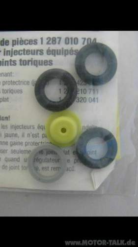

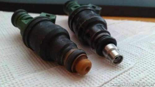

Gestern beim Ausbau der Ansaugbrücke und somit auch der Ventilleiste ist mit eine der Gelb/orangenen Kappen an der 2ten Düse zu Bruch gegangen. Glück im Unglück... Habe die Überreste aus der Ansaugkammer und der Düsenöffnung entnehmen können.
Doch nun stellt sich ein scheinbar viel schlimmeres Problem. Ich bekomme nirgends so eine Kappe her.

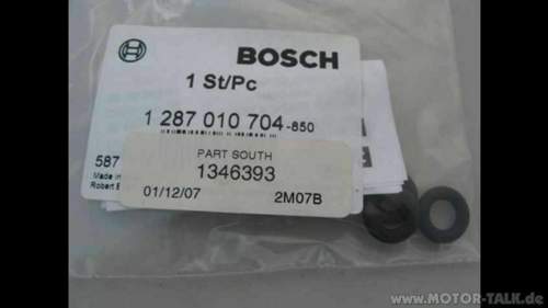

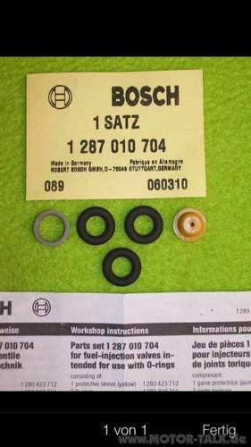

Im Internet könnte ich schon am soviel herausfinden das ich weiß das 030 198 031 die Eigentliche Teilenr. Von BOSCH ist. Nach weiterer Suche kam ich auch noch auf folgende Nr.: 1 287 010 704.
EBay finde ich nur nachgemachte reparatursätze oder welche in den USA.
Amazon.de/.es/.uk zur Zeit nicht verfügbar,
Privathändler nur im Ausland mit exorbitanten Versandpreisen oder Wochen/Monaten langen Sendezeiten.
Mecatechnik: französische Seite mit viele OEM Parts. (Sicherlich für viele die sie nicht kennen sehr Interessant) auch nix.
Hier vor Ort: (Teilehändler, VW, BOSCHdienst, KFZ-Werkstätten) = nix!
Kann mir irgendjemand helfen oder sagen wo ich so ein Reparaturkit finden/bestellen könnte?
Ich will doch nur meinen Wagen wieder fahren... :(
Danke euch!
(Fotos: meine bisher unerreichbaren Funde)

Also ich hab den Überholsatz da gekauft(über ebay)....war sehr günstig und die Lieferzeit war auch OK...
http://mrinjectoruk.co.uk/

Laut Internet brauch ich für meine Grünen 037 906 031 düsen das reparaturkit von Bosch mit Referenznr. 1 287 010 704. gestern noch eins auf Lager bei einen Zwischenhändler finden können. Nach Haue, ausgepackt, gefreut, drangesteckt und passt nicht. Zu hoch/lang und der obere Ring zu groß. Super!
Weiß wenigstens jemand die Referenznr die ich brauch? Ich möchte mir die nicht gerne teuer übers Internet kommen lassen um nachher feststellen zu müssen das auch die nicht passen..

Angesichts der Tatsache das ich diesen Kappen noch sehr lange hinterher rennen werde und erfolg außen vor, überlege ich gerade ob ich nicht die kompletten Düsen Wechsel.
Es gibt ja 2 verschiedene Typen wo einer davon diese verdammte orangene Kappe hat und der andere eine spitzer werdene aluspitze.
Habe bei eBay einige Angebote gefunden und denke das ich das Risiko eingehen werde.
Weiß jemand ob es was bringt wenn ich mir anstatt den 280gern die 320 düsen kaufe?

Problem ist, es ist nicht diese Reverenz. Das Kit habe ich ja gestern noch in aller letzter Minute bekommen aber es passt nicht. Die Kappe ist zu lang. Das Ende der düse verschwindet im Plastik anstatt anzuliegen.
Ich weiß nun nicht nach welcher Kappe ich suchen soll...

Screenshot in der PN ist der ventileinlass-Stutzen der in den Zylinderkopf kommt. Das Einspritzventil an sich ist auf dem Bild in einem Stück... Das ist quasi das Teil in dem die düse sitzt.
Das ist echt zu k*tzen mit dem Teil..
