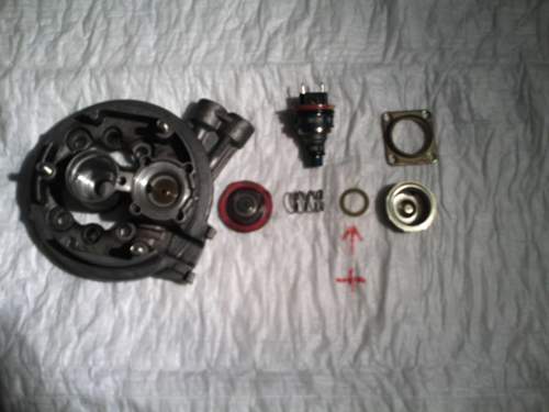

Dann habe ich das Einspritzventil demontiert und nach der Teilenummer die in dem gelben, aufgeklipsten Deckel eingeprägt ist ein neues bestellt > PASST NICHT
Und damit kommen wir zu meiner Hauptfrage: das neue Einspritzventil sieht dem alten zwar ähnlich, hat aber einen anderen Aufbau, eine leicht andere Form und lässt sich daher nicht montieren. Die Teilenummer auf dem neuen und dem alten Ventil sind jedoch identisch.
Ich füge mal Bilder von den beiden Ventilen ein.
Kann mir jemand sagen warum die unterschiedlich sind? Gab es da irgendwann eine Änderung? Oder hat der Vorbesitzer eventuell einfach die aufeklipste Kappe auf dem Einspritzventil durch eine von einem anderen Ventil mit anderer Teilenummer ersetzt?
Kann mir jemand sagen, wie die Teilenummer von dem ursprünglich verbauten Einspritzventil lautet?

Die VW Ersatzteilnummer ( laut ETKA ) für das original RP-Einspritzventil lautet 051 133025
Also die BOSCH Nr. ist in jedem Fall richtig,
welche von den beiden ist denn die "Alte" und welches die "Neue" ?
Ist die mit dem schwarzen Top auch orig. Bosch oder Nachbau?

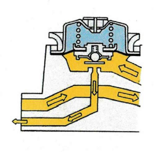

Versuch mal i-wie `n Manometer in den VORlauf zu bekommen, der Druck sollte 1 - 1,2 bar betragen,
wenn der zu niedrig ist kannst Du `ne kleine Scheibe in den Federdom legen, das erhöht den Druck.

Spritze
Scheibe
BDR
@ECS-Engine
Vielen Dank für deine Antwort. Das ist die VW Teilenummer, dahinter verbirgt sich auch die Bosch-Nr. 0 280 150 651
Das ist ja die, die ich bestellt habe, welche leider nicht passt.
@perchlor
Das "Alte" ist das ursprünglich verbaute Einspritzventil, das "Neue" (mit dem schwarzen Top) ist das, welches ich neu bestellt habe und das ist auch ein originales Bosch Bauteil.
Nur passt es leider nicht.
Ich finde im Netz unter dieser Bosch-Nr. auch kein EV(Einspritzventil), das meinem "Alten" entspricht.
Auf deinem Foto mit der zerlegen Monojetronik ist exakt mein "Altes" Ventil zu sehen! Hast du das noch da und kannst ggf. mal die Bosch-Nr. prüfen?

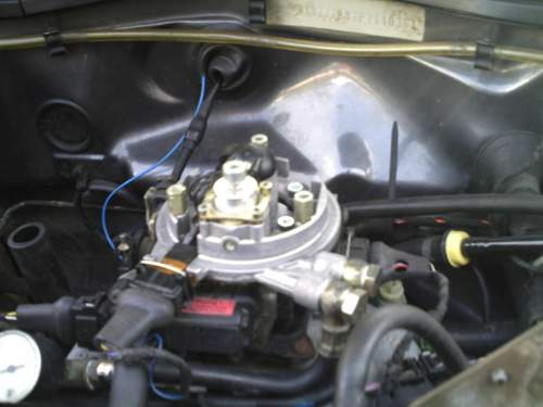

Hilfestellung: ich könnte mir Vorstellen das bei dir ein Kabelbruch unter der Gummitülle im Stecker zum ESV vorliegt.
Dies erwähne ich bewußt wegen deiner obrigen Aussage.
Einfach mal diese Gummitülle nach hinten schieben!
Und hier mal ein Foto vom besagten Stecker mit nach hinten geschobener Gummitülle:
https://www.motor-talk.de/.../img-20181007-174913-i209335271.html

Naja, manchmal hängt da nur noch ein einzelnes Kupferdrähtschen was für eine LED Reicht aber nicht mehr für die induktive Last eines Magnetventils.
Aber wie es auch sei, überprüft hast 's es schnell.
Und im Fall auch schnell repariert-->neu angelötet-->Fertig.

wenn man genau die beiden Bilder Ventil alt und Ventil neu vergleicht, wurde nur der Kunsstoffkorb aussen geändert. Hinter diesem müsste eventuell das neue Ventil, die gleiche Passform wie das alte Ventil haben. Eventuell den Korb tauschen.
@PKGeorge
Kleine Frage noch! Wie oft kann man denn diesen Danke Button drücken? Ich möchte das grad 1000 Mal tun! ^^
Hab grad die Gummimuffe des ESV abgezogen und TADAAAAA einer ist ab! (siehe Foto)
Werd ich morgen neu verlötet und dann testen!
Ich war mir so sicher das der i.O. ist weil ich den ja gemessen hatte. Aber wieder etwas schlauer geworden 😁
