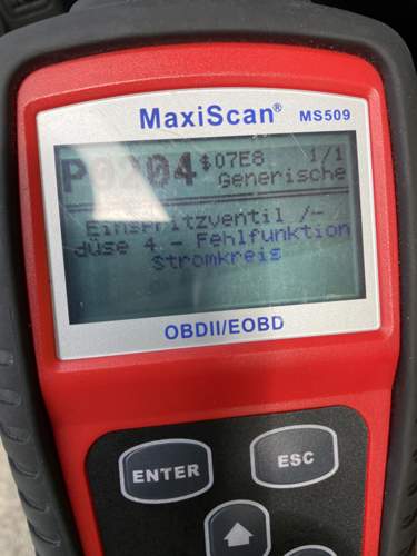

Hi, gestern nach ca 100 km Autobahn fahrt plötzlich kein vortrieb gehabt, im zweiten Gang auf dem Stand streifen bis zum nächsten Parkplatz gefahren und adac hat ausgelesen und uns nachhause geschleppt, also zu meiner Werkstatt der allerdings gestern nix mehr an meinem Auto gemacht hat und erst Montag sich das Auto anschauen wird. Ich würde gerne wissen was es sein könnte und welche Kosten auf mich zukommen.. das we ist eh versaut.. Danke euch im Vorfeld für eure Unterstützung ??
Fehler code

Hi zusammen, wie ihr schon aus meinem letzten Posts wisst hat es mit den Injektor 3 Probleme gegeben.. meine Werkstatt (Freie Werkstatt) hatte noch gehofft beim VW Kulanz geltend zu machen wegen der aufgespielten Update im Jahre 2017 da dass Auto noch im km soll war, vergeblich. Nun holt meine Werkstatt das Auto wieder zurück von der VW Werkstatt und setzt es für mich natürlich etwas günstiger selbst instand. Tja was Soll ich sagen.. hoffe dass wir jetzt zumindest einige Kilometer Ohne Probleme fahren können.. euch einen schönen Tag.. lg aus Kassel

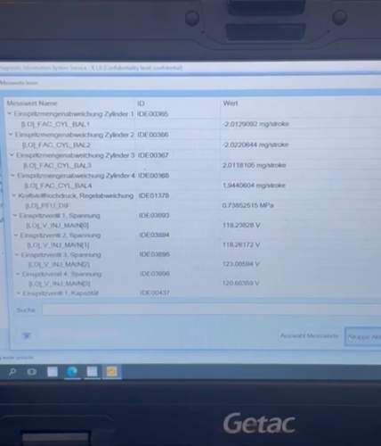

ich könnte Heulen.. die Odyssey ist NICHT vorbei.. am Donnerstag habe ich mein Auto bei meiner Werkstatt abgeholt nachdem wohl der Injektor getauscht war 750€ und das Auto lief.. noch am Donnerstag Abend sind wir ne Runde gefahren, nach ca 50km wieder das Selbe.. Auto geht in Notlauf und wieder genau das gleiche... wir sind dann langsam direkt in meine Werkstatt gehoppelt.. am Freitag morgen hat er es an Tester gehangen und Wieder die Meldung Einspritzdüse 4.... ich bin dann weg und meine Werkstatt meinte er wird die Kabel vom Steuergerät zum Injektor direkt neu als Provisorium anbringen um evtl Schäden zu umgehen "da es keinen einzelnen neuen kabel dafür gibt und nur ein komplettes satz für 350€" , später rief er mich an und sagte das hätte nichts gebracht und er hätte mal Injektor 4 mit 3 verstauscht um nochmal zu prüfen und da wurde die 3 als defekt angezeigt..also wäre die NEU eingebaute Injektor wohl kaputt und er wird wieder einen neuen einbauen "garantie".. also ich glaub das alles nicht das ist doch nicht wahr alles..zu guter letzt meinte er dass vielleicht das Steuergerät ne macke hat.. ich verstehe es einfach nicht.... jetzt wieder warten bis er am Dienstag den Injektor erneuert hat und mit dem Kabel dann um zu hoffen dass es gut ist.. nur wie um Gottes willen kann das alles sein.....
Hallo nochmal.. tja.. die neue einspritzdüse ist drin und die Werkstatt hat mal alle Injektoren mal überprüft.. werte desaströs.. Verdacht auf Hochdruck Pumpe.. wieder ein Wochenende ohne Auto ich kotze

VCDS ran, Gleichlaufkontrolle anschauen, defekten Injektor identifizieren.
Nummer vom defekten Injektor notieren, Nummer von Ersatz notieren.
Dann Injektor austauschen (Dauert etwas über 30min) und die Nummer
des defekten Injektors im Steuergerät mit der vom Austausch überschreiben.
Ausgelaufenes Diesel aufwischen, fertig...

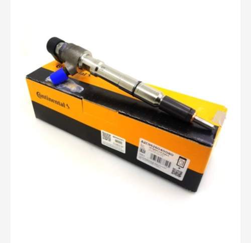

Dann noch zum Verwerter und für 65€ einen "neuen" Ersatz-Injektor holen,
sowie in der Bucht wieder Dehnschraube und Dichtungen ordern 😉
