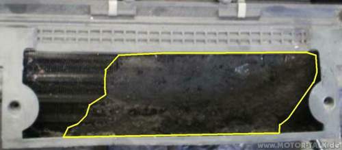

So langsam habe ich die Faxen dicke mit meinem Omega. WT gegen Original-Gebrauchtteil gewechselt - wenig bis gar keine Heizwirkung. Beifahrerseite etwas warme Luft, auf der Fahrerseite nur kalte Luft. Der Schlauch für den oberen Anschluss am WT kommt doch vom Thermostat, hinter der Lichtmaschine, oder??? So habe ich es zumindest angeschlossen. Der obere Schlauch ist schön knackig warm, der untere nur warm. Also WT verstopft??? Einstellung der verschiedenen Gebläseeinstellungen (oben / unten etc.) funktioniert. Wie kann ich den Heizzug kontrollieren??? Kühlmittelstand ist in Ordnung, Wasserpumpe ist neu (Originalteil - ebsno Thermostat). Motortemperratur immer zwischen ersten weißen Strich und der 90*-Marke, schätze so ca. 85*. Zu wenig???

So, habe heute nachgesehen. Es liegt nicht an der Kalt-Warmluftklappe etc. Alle Klappen schließen und öffnen einwandfrei. Jetzt bleibt also nur noch der Heizungskühler übrig - werde am WE mal den neuen von Hella verbauen. Meint Ihr echt, dass es egal ist, wie ich die Heizungsschläuche an den Heizungskühler anschliesse? Habe schon oft gelesen, dass durch falschen Anschluss die Heizung kalt blieb.... Und wie kann ich den Heizungszug kontrollieren???

So hatte ich das auch in Erinnerung, hab aber eben noch ein Foto gemacht. Im Innenraum kannste das nicht vertauschen, oberes Rohr=oberer Anschluss WT, unten=unten.
Gruss,pierre
Img-5438
Ja, so ist es auch bei mir angeschlossen - also kann es daran schon mal nicht liegen. Da Thermostat und Kalt-Warmklappe auch auszuschließen sind - kommt morgen (noch mal) ein neuer WT rein. Ich werde weiter berichten. P.S.: Im Innenraum kann man die beiden Heizunsanschlüsse nicht vertauschen - die würden sich dann verkanten.

So, nach langem hin und her (neuer, originaler Wärmetauscher, neue Heizungsröhrchen) und einem zerschossenen Kühler (neuer ist bereits drin) nun mein nächstes Problem: Die Heizung wird nur warm, wenn ich Gas gebe und fahre, an einer Ampel z.B. schwindet die Wärme innerhalb von 2-3 Sekunden und es kommt nur noch kalte Luft durch die Heizungsdüsen. Das kann doch nicht normal sein, oder? Zumindest meine Volvos heizen ständig....
Das 2. Problem: Der untere Kühlerschlauch bleibt ständig kalt. Kann das auch eine Ursache für den plötzlich zerschossenen Kühler sein? Der obere Kühlerschlauch wird schön warm - so wie es sein muss - nur beim unteren tut sich rein gar nix..... Thermostat etc. sind schon neu - daran könnte es also auch nicht liegen. Auch die Temperraturanzeige scheint im normalen Bereich zu sein - ständig zw. 81 - 85* C.
Was meint Ihr, auch ein weiterer Schaden des jahrelangen Stehens des Omegas? Ihr könnt nicht glauben, was für eine Brühe aus dem alten, defekten Kühler kam - meine Güte.....
P.S. Habe ein Thermostat mit einer 92* C. Öffnungstemperatur verbaut. Ist dieser richtig für den C20NE? Denn im Internet erhält man auch welche mit einer 82*C. Öffnungstemperatur...
