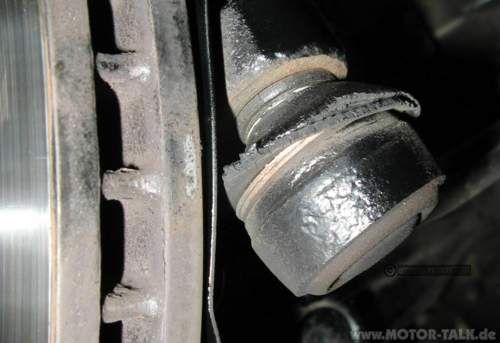

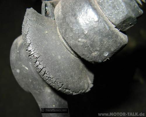

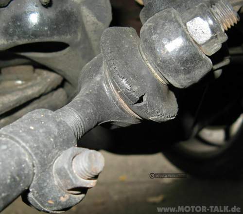

Blos nicht diese Billigheimer Komplettsätze nehmen, dann bist du nächstes oder spätestens in zwei Jahren wieder dabei.
Die rosten sehr gründlich und die Manschetten sind teilweise schon nach einem Jahr aufgeplatzt und verrichten ihre Arbeit dann nur noch als Regenschirme.
Hol dir welche aus deutscher Produktion im mittleren Preissegment.
Wer billig kauft kauft hier zwei mal und hat die doppelte Arbeit.
Dazu kommt die doppelte Achsvermessung auch noch.
