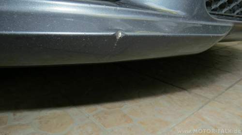

Moin zusammen,
heute auf der Autobahn knallt es plötzlich recht laut und ich dachte irgendetwas wäre vor meine Scheibe geflogen.
Nachdem im Sichtfeld nix zu entdecken war machte ich mir keine weiteren Sorgen.
Daheim angekommen musste ich feststellen, das im unteren Teil der Frontschürze ein Loch klaffte welches das Kunststoffgitter durchschlagen hatte und auch eine weitere Trennwand aus Kunststoff etwas weiter hinten.
Auch die Kante vom Stoßfänger hat was abbekommen.
Hinter der zweiten Trennwand sieht man jetzt eine Quadratische Struktur offen liegen.
Weiß jemand was das ist und ob es sich um ein "Lebenswichtiges" Bauteil handelt?
Den Kühler hat das Objekt ja wohl verfehlt, aber ich vermute fast das es ein Teil meiner Standheizung sein könnte, da die in diesem Bereich verbaut ist.
Damit ihr euch ein Bild machen könnt häng ich mal ein paar davon an :-)
Ich fahre zwar am Montag in die Werkstatt, trotzdem bin ich neugierig was und vor allem wo das da eingeschlagen ist.
Ärgerlich ist es aber allemal :-(

Echt ärgerlich sowas. Was du dort siehst ist der Ladeluftkühler. Das durchschlagene Kunststoffteil dient der Luftleitung. Wenn der LLK nicht abbekommen hat, geht's ja noch.
Püh.....das klingt jetzt nicht sonderlich schön. Mal sehen was der Freundliche dazu sagt:-(

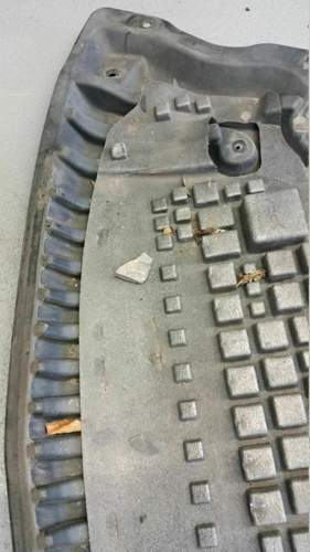

nach dem heutigen Besuch beim Freundlichen (der wirklich mal ausgesprochen freundlich war), habe ich zumindest 50% Erfolg.
Nach der demontage der unteren Motorabdeckung kamen diverse Plastikbruchstücke und ein Stein zum Vorschein.
Der war wohl ursächlich für das Loch im Gitter und in der Box vor dem Ladeluftkühler. Der Kühler blieb unbeschädigt.
Der Schaden in der Frontschürze läßt sich mit dem Stein nicht erklären und muss somit von einem zweiten Gegenstand verursacht worden sein. Alles in Allem wird es wohl ein Schaden um die knapp 2,5k bis 3k sein. Recht heftig.......

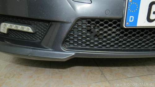

sieht nicht so aus das der LLK getroffen wurde,
kann man das Gitter nicht einfach austauschen?
Wenn der LLK getroffen wurde würde ich an deiner Stelle über einen größeren Sport-LLK z.B. von Väth (habe ich auch drin) nachdenken.
Wenn LLK in Ordnung ist dann würde ich wegen dem kleinen Löchlein wahrscheinlich gar nichts machen

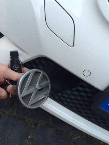

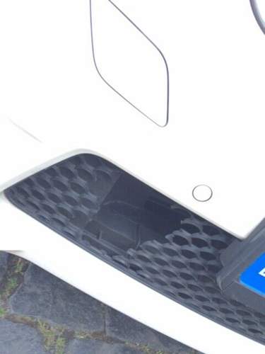

Irgendwie komisch das ich die Tage genau das gleiche erlebt habe :-)
Bei mir war der Übeltäter aber eindeutig zuzuordnen da er sich noch hinter dem kaputten Gitter befand.
Innen wurde eine Halterung beschädigt und der Kühler hat eine kleine Delle. Lt. dem freundlichen ist aber alles in Ordnung und er hat mit für 47 euro ein neues Gitter verkauft. Ich werde die Tage mal versuchen das selber zu wechseln. Sollte ja nicht so schwer sein hoffe ich !
