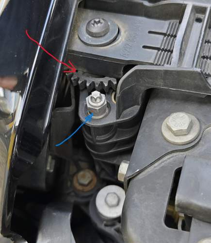

ich war letzte Woche im Urlaub in Südtirol und bei dieser Gelegenheit wurde ein aufgequollener Parksensor, an der Frontschürze (bei MB Händler) gewechselt.
Um diese Arbeit durchzuführen muss die Frontschürze demontiert werden. Bei der anschl. Montage wurde nicht ganz so sauber gearbeitet und die Schürze passt nicht ganz genau. Ist mir aber erst jetzt beim Reinigen aufgefallen...
Wie kann man den die Schürze am besten justieren?? Sie müsste etwas nach (Fahrtrichtung) rechts. Über die Raster müsste sie auch noch etwas zum Fahrzeug hin, was aber kein Problem darstellen sollte.
Weiterhin würde mich interessieren was die Zahnräder (roter Pfeil) bzw. die Schraube (blauer Pfeil) auf den Bildern verstellen??

Zahnrad
